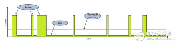

EFR32 系列非常适用于从太阳能、热能或振动等可再生能源收集能量的应用。甚至可以在工业应用中通过从 4-20 mA 电流环路收集的能量来运行 EFR32。图 3 展示了低功耗工作的 EFR32 如何使设备通过收集的能量来运行。
低功耗模式可以帮助实现 IoT 应用的图示
图 3: 低功耗模式可以帮助实现仅通过收集的能量来运行的 IoT 应用。

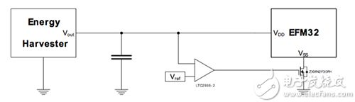

高效管理在能量收集应用中非常重要,其中包括存储任何不立即使用的能量。可以实施诸如电解电容器、超级电容器或小型充电电池的能量库。由于在启动时存在电流浪涌,还可能需要包括在能量库充足电之前抑制 SoC 上电的方法。图 4 是如何实施这种电压控制电源开关的概念图。应在开关中设计滞后,以防止在启动期间电压电平降至欠压水平时 MCU 掉电。
实施电压控制电源开关的图示
图 4: 实施电压控制电源开关。
另外值得一提的是,EFM32 系列中的能源模式 4 需要重置,因此应在能量收集设计中谨慎使用。Silicon Labs 建议尽可能使用睡眠模式 EM1 至 EM3。

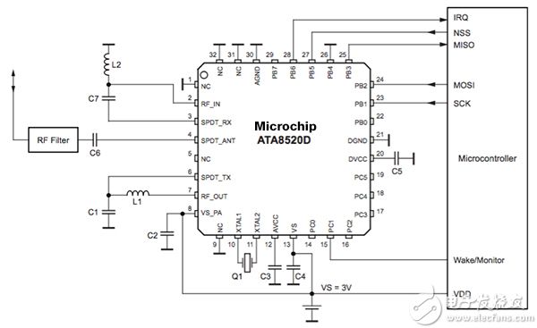

低功率 WAN 的实施与 PAN 不同,但连接并不难。例如,Microchip的ATA8520D是 Sigfox 网络的单芯片收发器。应用示例如图 5 所示。
Microchip ATA8520D Sigfox 收发器示意图
图 5: 如何使用 ATA8520D Sigfox 收发器的示例。
虽然运行 Sigfox 协议和驱动集成射频前端所需的所有固件都在器件的 CPU 上嵌入和执行,但对发送和接收功能的控制仍由主机处理器通过 SPI 来启动。
器件将保持关闭状态,直到主机处理器将其“唤醒”,在 25°C 时的电流消耗通常小于 5 nA。在典型应用中,TX/RX 周期将从唤醒开始,然后是一系列指令:获取状态;写入 TX 缓冲区;发送/接收帧;获取状态;读取 RX 缓冲区。在读取指令之后,还可以通过 SPI 发送关闭指令,以将器件置于省电模式。
