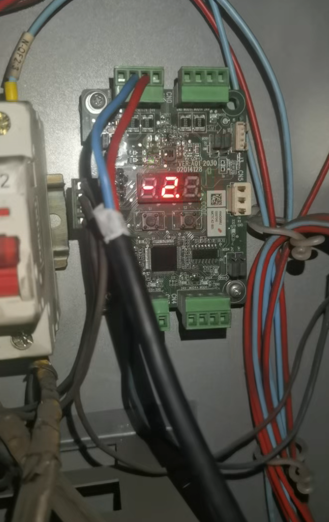

华东某全球领先的白色家电制造基地,随着产能扩大,新建了3栋四层智能生产车间。每栋车间配有2台货运电梯,由上海三菱电梯原厂提供的MR-485型命令控制器(RS-485接口)实现本地呼梯、楼层登记及安全互锁。由于MES系统(Wonderware平台)部署在中心机房,上位机只有千兆以太网口,无法直接与电梯控制器通信;同时,厂方要求在不破坏电梯原有控制逻辑的前提下,实现“上位机TCP指令→电梯自动运行→实时反馈运行数据”的闭环,达到根据产线节拍自动调度电梯、减少人工等待、提升物流效率的目标。

1. 协议孤岛:电梯命令控制器仅支持Modbus RTU over RS-485,而上位机MES只有TCP/IP接口。
2. 距离超限:机房到最远一台电梯井道约180米,RS-485理论极限1200米,但厂内变频电机、焊机密集,环境噪声大,直接布线通信失败率高达30%。
3. 安全红线:电梯属于特种设备,原厂禁止任何形式的PLC并线或继电器强电改造,必须“只监不控”或“协议层交互”,且不能影响原轿厢按钮、门机安全回路。
4. 工期极短:产线停产窗口仅一个晚上,白天要保障物料正常运输,因此要求“零停机、零改线、即插即用”。

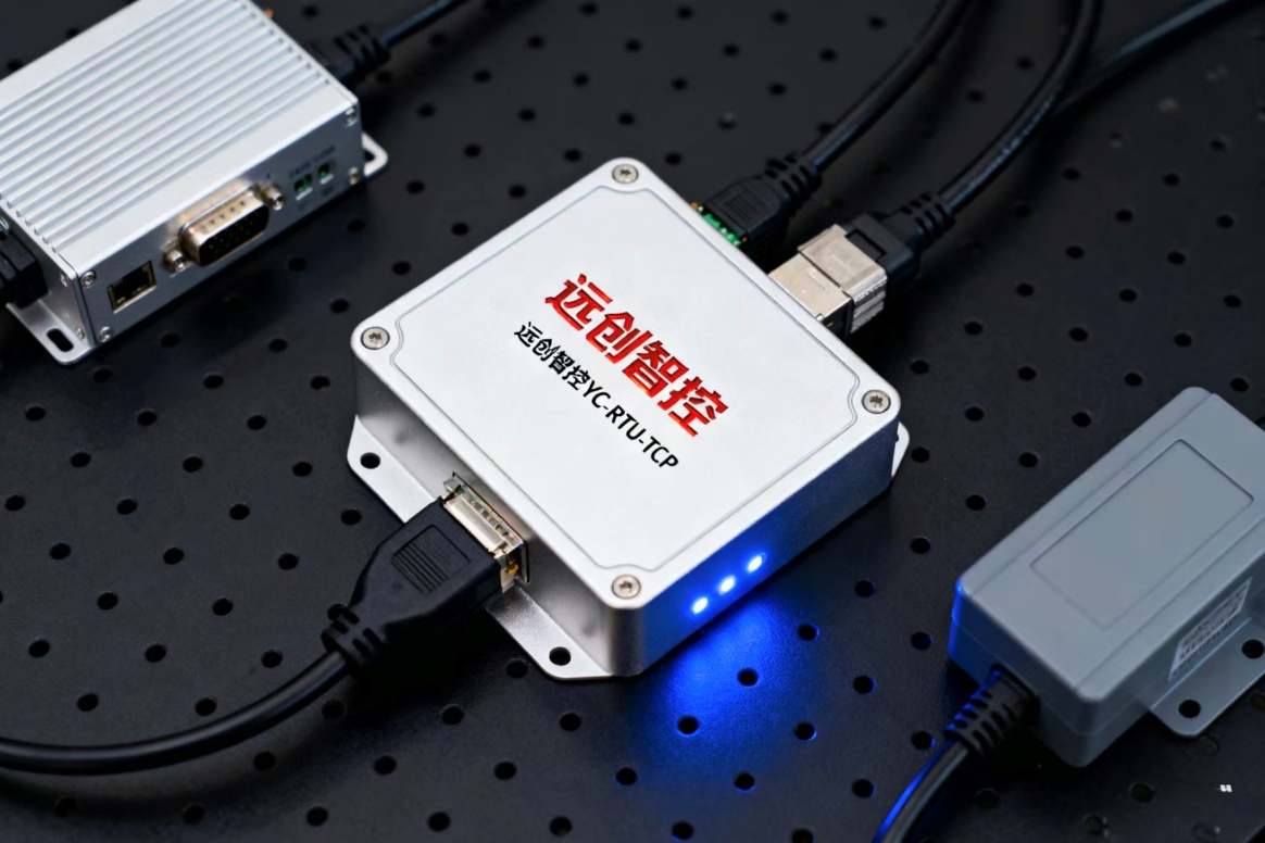

2. 设备选型
品牌:远创智控
型号:YC-RTU-TCP串口服务器
3. 关键参数:
处理器:工业级Cortex-M7双核,主频480 MHz
– 串口:1路RS-485,3 kV隔离,15 kV ESD,支持256节点
– 网口:10/100 M自适应,2 kV电磁隔离,支持Auto-MDIX
– 协议:内置Modbus RTU↔Modbus TCP双向透明传输,可设主/从站
– 工作温度:-40~85 ℃,铝壳无风扇,DIN导轨安装
– 冗余:双DC 9-36 V端子供电,支持反接保护
– 安全:IP30防护,CE/FCC/IC认证,符合IEC 61000-4-5雷击浪涌Level 3

停产前一周完成硬件预装。将YC-RTU-TCP串口服务器固定到电梯机房墙面35 mm DIN导轨,电源取自电梯24 V直流检修插座,双重端子并联到UPS,确保即使市电断电亦可继续上传轿厢困人报警。RS-485侧使用原厂随箱附带的5 cm裸线端子,压接冷压端子后直接插入三菱MR-485控制器“COMM”口,全程无破线,符合特种设备监管要求。
2. 参数配置
① 用Type-C线缆连接YC-RTU-TCP的Console口,打开YCPortal V3.7调试软件,自动识别COM21。
② 进入“Quick Set”向导:
– 工作模式:RTU↔TCP Bridge
– 串口波特率:9600,8E1,与电梯控制器保持一致
– 轮询间隔:100 ms,兼顾实时性与总线负载
– 网络:静态IP 192.168.10.66/24,网关192.168.10.1
– Modbus TCP:502端口,允许最大4客户端并发
③ 点击“One-Key Burn”,3秒后重启生效。
全程5分钟完成,无需命令行。
