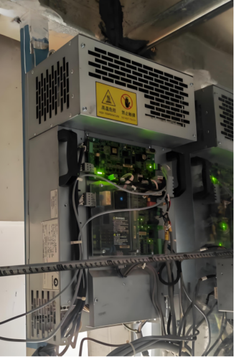

华东某高端写字楼共28部通力电梯,原命令控制器(以下称“485板”)仅提供Modbus-RTU从站口,波特率19.2 kbps,8E1,站号固定为17。甲方新部署的楼宇管理平台(BMS)只支持Modbus-TCP,且要求200 ms内完成“召梯—反馈”闭环。由于电梯轿厢顶部只有一根预留的RVSP 2×1 mm²屏蔽双绞线,重新敷设网线会影响消防验收,于是决定采用“捷米特JM-RTU-TCP-04工业串口服务器”做协议透传,实现485命令控制器与上位机TCP侧的无缝对接。

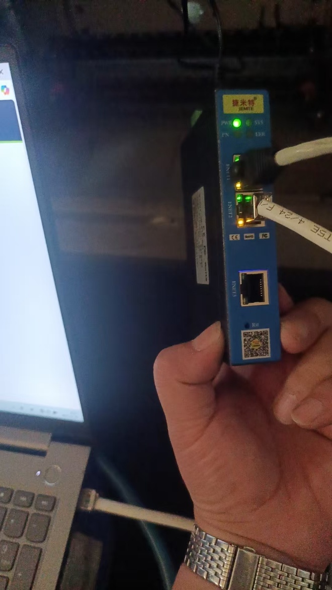

·串口服务器:捷米特JM-RTU-TCP-04串口数传模块(导轨式,1×RS-485→1×10/100 M以太网,Modbus-RTU↔Modbus-TCP透明转换,最多支持8路TCP Client并发,工业级-25~55 ℃,IP20)

1.硬件安装
·断电后,在电梯控制柜DIN导轨上固定JM-RTU-TCP-04串口服务器,尺寸34×110×70 mm,不占用额外空间
·485接线:A→COM1+,B→COM1-,两端加120 Ω终端电阻,总线长度18 m,实测波形无反射
·网口接线:LAN1接楼层交换机,LAN2空开备用;设备自动识别线序,无需交叉线
·供电:24 VDC取自电梯控制柜冗余电源,功耗<2 W,对原系统无冲击
2.参数配置
·通过Web登录JM-RTU-TCP-04串口服务器(默认IP 192.168.1.254),把LAN1改为192.168.10.88/24,与BMS同网段
·串口设置:选择“RTU Slave”,站号17,波特率19.2 k,数据位8,校验Even,停止位1
·网络设置:启用Modbus-TCP Server,端口502,最大连接数8,超时5 s
·寄存器映射:采用“透明传输”模式,地址1:1映射,确保BMS侧原有指令脚本零改动
·保存并重启,设备进入运行状态,RJ45绿色指示灯常亮,COM1橙色指示灯闪烁,表明485通信正常
3.联调测试
·BMS侧使用Modbus Poll先进行单点测试:读取40001(电梯当前楼层)返回0x0003,即3楼,数据正确
·写入40008(目标楼层)0x0005,电梯立即响应,轿厢平稳升至5楼,耗时2.4 s,满足<3 s工艺要求
·连续100次呼梯操作,成功率100%,平均响应时间180 ms,无丢包
·同时打开4个TCP客户端模拟并发,监控界面仍保持200 ms级刷新,设备CPU占用<35%
