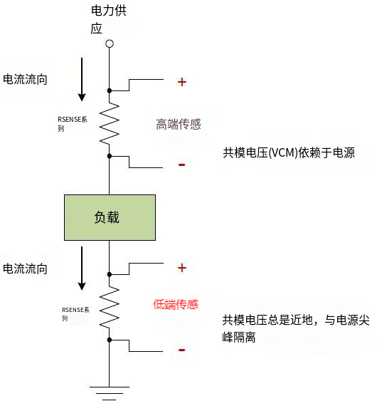

在要求不高的情况下,电流检测电路可以通过运放放大转换成电压,反推算负载的电流大小。测量电流时,电流检测技术分为高端检测和低端检测。将测量电阻放在电源与负载之间的这种测量方法称为高端电流检测。将测量电阻放在负载和接地端之间的这种测量方法称为低端电流检测。这两种用于感测负载中电流的方法如下图所示。
本文重点讲解一下高端点电流侦测。高端电流侦测的优点是能够检测与电流相关的故障,例如可能影响负载的短路或开路。此外,通过高端电流检测,负载可以直接参考地,我们将在后面探讨。高端电流检测的主要缺点是共模电压相对较高(基于电源电压),因此需要高共模放大器。
与高端电流检测相反,在低端,共模以地为参考,因此可以使用更便宜、更容易获得的低压放大器。如前所述,低侧电流检测的一个缺点是分流电阻位于负载和地之间,这可能会导致接地环路问题,因为负载可能与电路的其余部分不完全相同。对于低端检测而言,高端电流检测放大器必须能够支持更高的共模范围,并处理电源线上可能发生的任何电压瞬变。对于这一要求,值得庆幸的是刚好有这么一款高端点电流检测芯片刚好满足,它是台湾远翔公司设计生产的-FP130A,丝印上显示FC915。

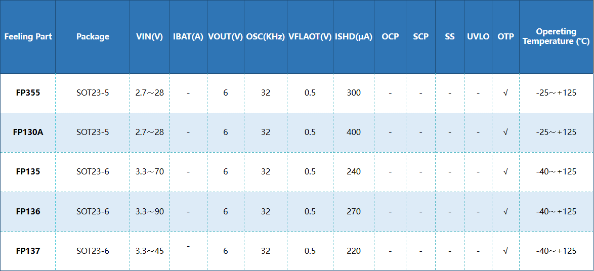

其他的电流侦测芯片料号参考:
