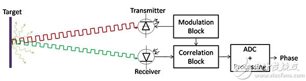

ToF 的工作原理
ToF 法是使用光波、超声和雷达技术感应远程物体的关键所在。 这些 ToF 系统的操作原理相对简单。 发射器发出调制信号,目标物将一部分信号反射回到接收器。 接收到的信号与发射的信号通过专用处理器关联,处理器测量渡越时间并计算目标物的对应距离(图 1)。
Texas Instruments ToF 子系统原理图
图 1: 为了测量到目标物的距离,ToF 子系统通过专用处理器关联发射信号和反射信号,以便转换为距离测量。 (图片来源:Texas Instruments)

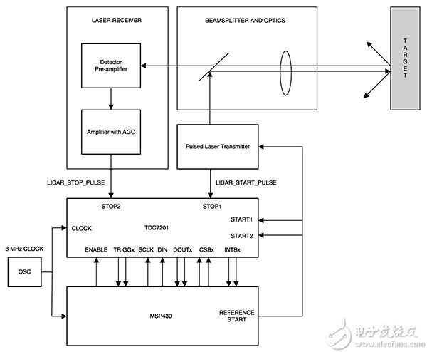

对于这里要讨论的更为常见的单点测距系统,专用 ToF 检测器的出现极大简化了这些系统的设计。 对于一般的测距应用,Texas Instruments TDC7201 时间数字转换器 (TDC) 提供了可支持超声、光和雷达等技术的通用解决方案。 4 mm x 4 mm 封装集成了所需的精准定时电路来确定渡越时间,使工程师可以集中精力优化 ToF 设计中的发射器和接收器级。
在系统层面,除了生成和检测信号的需求外,TDC7201 还在发射器和接收器级增加了一项简单要求。 工程师需要确保发射器和接收器都发出一个 10 ns (min) 脉冲到 TDC7201,以指明渡越开始和结束的时间。 反过来,TDC7201 将自动测量脉冲信号从开始到停止所用的时间并计算实际渡越时间。 最终结果、原始数据和配置数据均保存在专用的寄存器中,可通过设备的 SPI 接口访问。 通过额外增加一个主机处理器(如 TI MSP430),该模块化设计提供了一个精密的 ToF 系统(图 2)。
Texas Instruments TDC7201 原理图
图 2: 通过集成一对时间数字转换器,Texas Instruments TDC7201 极大简化了要求专用发射器和接收器级的应用中的渡越时间设计。 (图片来源:Texas Instruments)

范围灵活性
TDC7201 集成了一对独立的 TDC,从而组成一个高频环形振荡器和计数器。 每个 TDC 均包含开始输入和停止输入,分别对应发射器生成光束(或声波)的时间和被接收器检测到的时间。 对于持续时间小于约 2 µs 的渡越,每个 TDC 在有源状态下运行,使用内部环形振荡器测量渡越时间。 因此在该模式(称为测量模式一)中,设备在空闲状态的 100 µA 功耗和有源状态的 2.7 mA 功耗之间转换。
TDC7201 提供的第二种测量模式可针对较长时间的渡越减少功耗。 在该模式中,设备在有源状态的持续时间不超过一个外部 16 MHz(最大)时钟的周期。 在有源状态下,设备使用内部环形振荡器测量开始或停止信号和外部时钟下一个上升沿之间的时间增量。 在这些开始事件和停止事件之间,设备进入仅消耗 140 µA 的低功耗状态。 在该状态中,TDC7201 关闭 TDC 并使用内部计数器计算外部时钟周期。 渡越结束后,TDC7201 使用两个环形振荡器测量数据(开始和停止)调整这个周期计数,并将最终结果存储在寄存器中。
通过这种方法,设备可在测量长时间渡越的同时保持低功耗要求,因为大部分渡越时间运行在 140 µA 状态下,只有在开始和停止测量时短暂切换到 2.7 mA 有源状态。
测量模式二可以为最多 8 ms 的长时间渡越实现低功耗运行。 另一方面,对计算完整时钟周期的依赖性意味着分辨率下限由外部时钟的周期宽度决定。 因此,标称 8 MHz 外部时钟的最小渡越持续时间是 250 ns 或大约 40 米最小距离。 为了测量更短的距离,开发人员可使用支持最低 12 ns(1.9 米)的测量模式一。

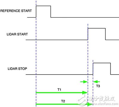

对于要求超短距离接近检测的应用,ToF 系统需要能够测量厘米级而不是米级的距离。 通过两个 TDC,TDC7201 为开发人员提供了一种方法来测量快至 0.25 ns(对应约 4 厘米)的渡越。 在这种方法中,主机 MCU 同时发送开始信号到两个 TDC(图 2 中的 START1 和 START2)。
反过来,如图 2 所示,发射器生成射出光束后发送停止信号到其中一个 TDC,接收器在收到对应入射信号后发送停止信号到另一个 TDC。 通过这种方法,TDC7201 为渡越开始和停止时间提供独立的精确测量。 两者的差值即为实际渡越时间(图 3)。
使用 Texas Instruments TDC7201 时的渡越持续时间原理图
图 3: 通过 TDC7201 的两个独立时间数字转换器测量渡越开始时间 (T1) 和停止时间 (T2) 之间的差值,开发人员可测量低至 250 ps (4 cm) 的渡越持续时间 (T3)。 (图片来源:Texas Instruments)

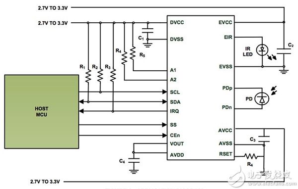

通过 TDC7201,设计人员可创建专用发射器驱动器和接收器信号链,以便克服由于距离或环境条件引起的不良信号状态。 但对于许多主流应用,零件数量和设计封装至关重要。 对于这些设计,Intersil ISL29501 ToF 信号处理器集成了发射器和接收器级,以最小的额外付出为短距离对象检测提供了有效的解决方案。
ISL29501 集成的数模转换器 (DAC) 可输出 255 mA 脉冲电流来直接驱动外部 LED 或激光。 对于接收器,开发人员可直接连接光电二极管到专用输入引脚。 此差分输入连接到一个完整的模拟信号链,其中包括跨阻放大器 (TIA)、低噪放大器 (LNA)、解调器、带通滤波器模数转换器 (ADC)。 除了 LED 和光电二极管检测器,ISL29501 无需其他外部元器件,即可创建最多检测两米远目标的完整 ToF 解决方案(图 4)。
Intersil ISL29501 原理图
图 4: Intersil ISL29501 集成了发射器驱动器、接收器信号链和测量逻辑,开发人员只要少数额外的元器件即可创建完整的 ToF 设计。 (图片来源: Intersil)
ISL29501 向主机 MCU 提供距离信息和原始数据,信息可用后即发送中断。 使用该设备执行距离测量只需 I2C 串行接口上进行一些传输(列表 1)。
步骤操作寄存器数据说明1写0x130x71设置单触发模式2写0x600x01设置 ISL29501 在数据就绪时中断3读0x69未使用读取清空中断4SS = '0'--启动距离检测5等待 IRQ--微等待外部中断(数据就绪)6读0xD1
读取距离 MSB7读0xD2
读取距离 LSB8计算
根据 6 和 7距离 = (MSB * 256 + LSB)/2
列表 1: 开发人员只需在 Intersil ISL29501 的 I2C 总线发送一些命令,即可启动自校准或时间测量等独立操作。 (代码来源: Intersil)
