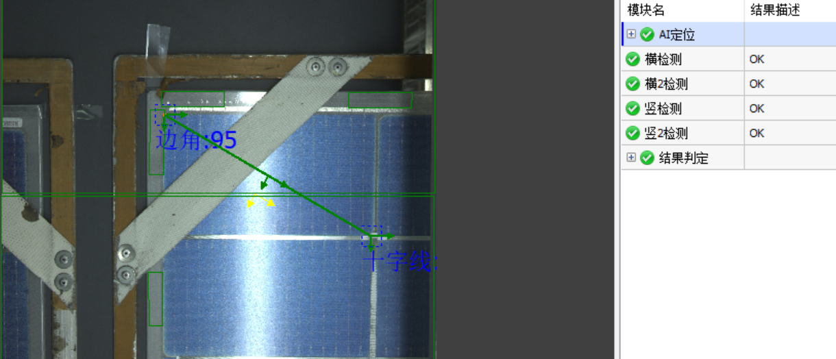

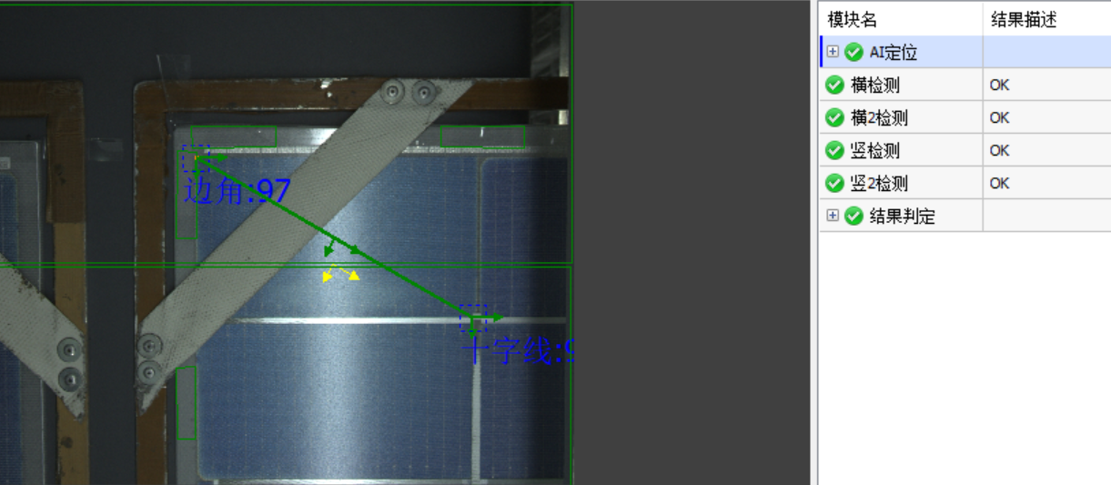

检测效果--OK
检测效果--OK

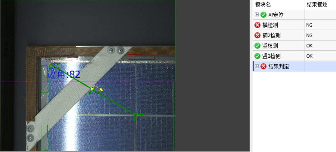

检测效果--NG(压框)

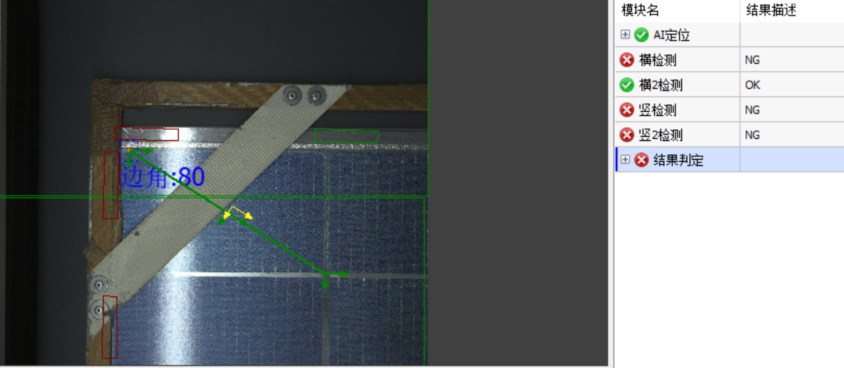

检测效果--NG(压框)
