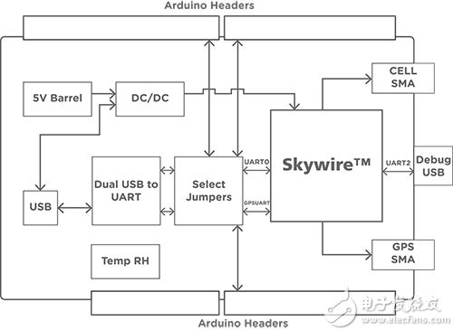

为支持开发人员,NimbeLink 还创建了NL-M1DK开发套件(图 4)。图 5 所示的套件方框图显示了套件的 Arduino 兼容接口,实际用作扩展板。但也可以通过 USB 将其连接到 PC。套件配备天线和 LTE SIM 卡。通过 PC 配置和枚举为 USB 设备后,便可使用 Windows® 计算机上运行的任何适当终端程序发送的 AT 命令进行控制。
图 4: NimbeLink NL-M1DK 开发套件帮助开发人员搭建和使用 LTE Cat M1 连接。(来源: NimbeLink)
NL-M1DK 开发套件示意图展示了 Arduino 兼容针座
图 5: NL-M1DK 开发套件采用 Arduino 兼容针座。(来源: NimbeLink)
