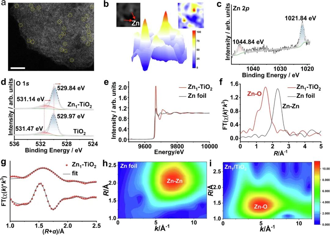

研究团队创新性地提出了一种“分子对接”策略,设计了一种基于锌单原子修饰的二氧化钛(Zn₁-TiO₂)的光电化学生物传感器。其核心突破在于:
①三位点协同识别:利用NE分子中邻苯二酚羟基、侧链羟基和伯胺基的结构特征,在Zn₁-TiO₂表面构建了特异性结合位点——NE的邻苯二酚羟基与两个Ti位点配位,侧链羟基和胺基与Zn单原子形成稳定的五元环结构,实现对NE的“锁钥”式精准捕获。
②避免外界干扰:DA和EP因缺少关键识别位点或存在空间位阻(如EP的甲基),无法形成类似稳定结构,从而被有效区分。
③光激发替代电刺激:采用光作为激发源,避免传统电化学方法中外部偏压对神经元的刺激,更适合活体长期监测。
此外,团队还在传感器表面修饰了抗生物污染水凝胶层,有效防止蛋白质、细胞等生物分子的干扰,提升了在复杂体液环境中的稳定性。

①选择性与灵敏度:
a、Zn₁-TiO₂传感器对NE的检测限低至3.1 nM,远低于脑脊液中NE的生理浓度。
b、即使在DA和EP浓度高出50倍的条件下,仍能准确区分NE。
c、响应时间仅60毫秒,可实时捕捉NE的快速动态变化。

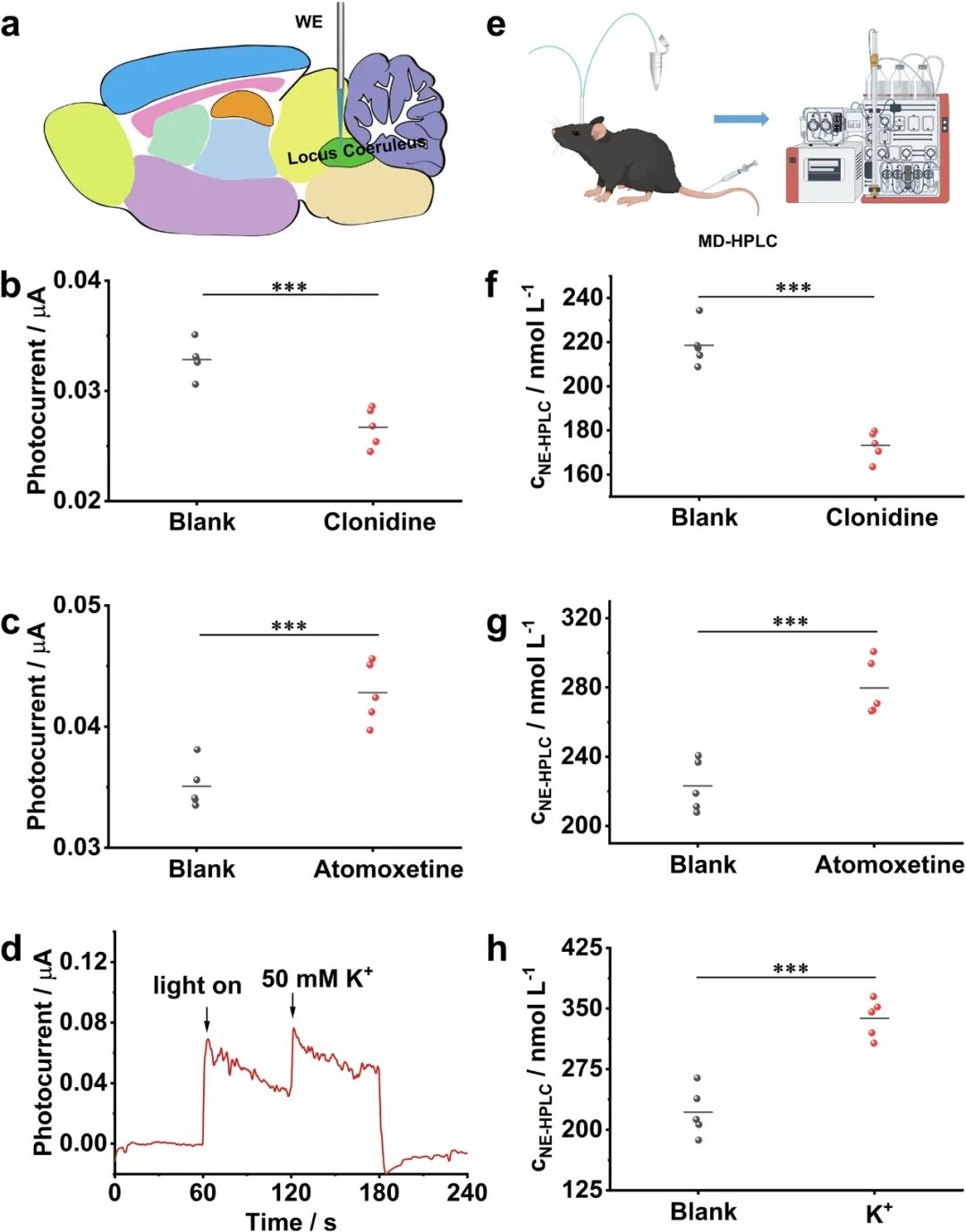

②活体验证:在小鼠蓝斑核(LC)区域植入传感器,成功监测到药物(如可乐定、阿托莫西汀)和钾离子刺激引起的NE浓度变化。结果与高效液相色谱(HPLC)检测高度一致,验证了传感器的可靠性。
