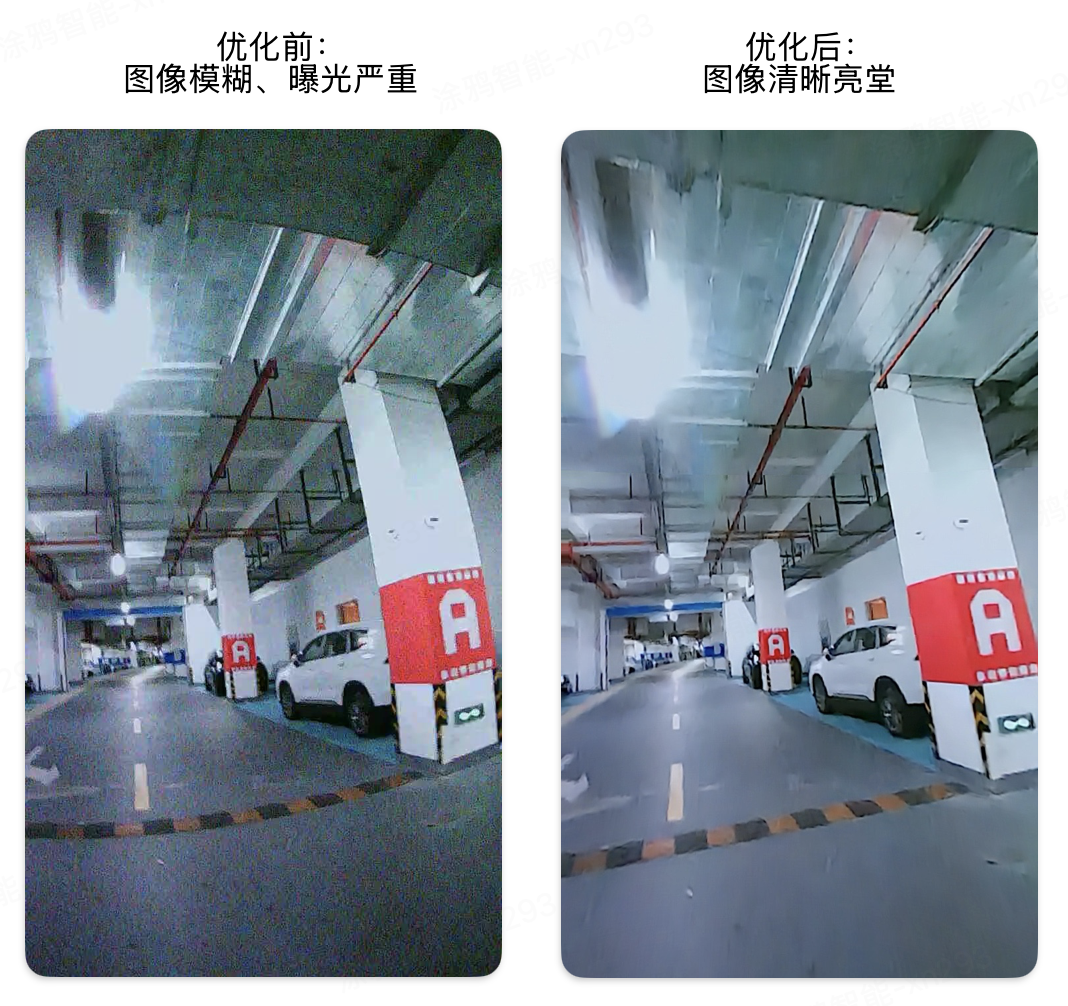

涂鸦全新推出On-AppAI 图像增强技术,支持通过 AI 对图像进行优化和修复。它可以自动检测退化模糊的画面,并帮助提升亮度、降低噪声、优化细节、修复畸变,显著改善图像清晰度和细节表现,满足监管、拍摄、人脸识别等多场景的视觉需求。
为了让大家更直观感受该技术对摄像画质的改善,我们特意记录了不同场景下,同一摄像头在接入该技术前后的图像对比:

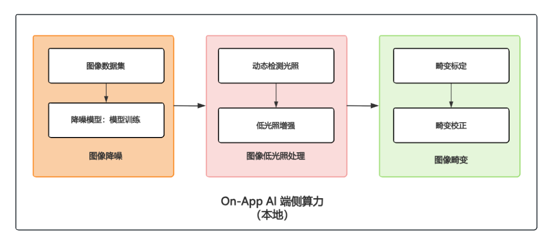

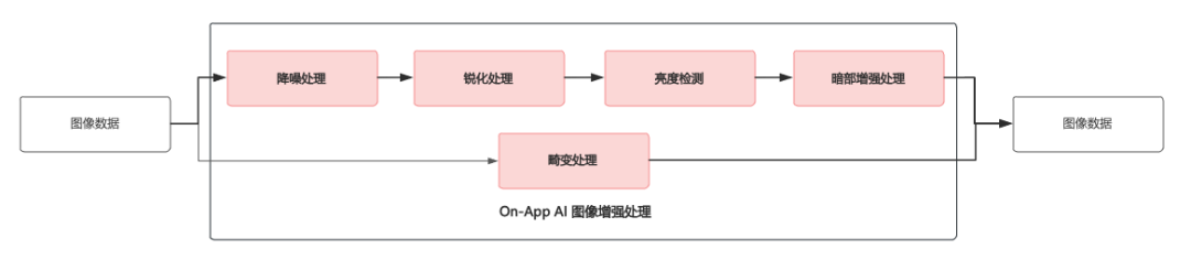

二、三大技术处理流程,打造高质量图像
(图像增强处理流程示意图)
提升画质的核心技术处理步骤,主要包含下面三种:
1、降噪处理
该技术方案采用涂鸦自研的轻量化降噪模型,支持在 1 秒内对视频图像进行高效快速的降噪处理。
2、暗部增强处理
系统会对图像整体进行亮度分析,并对较为昏暗的部分进行提亮处理(亮度在 0.1-0.3 之间,就会被判定为较暗),处理后画面的整体亮度将提升 20%-30%,使得图像整体亮度达到平衡。

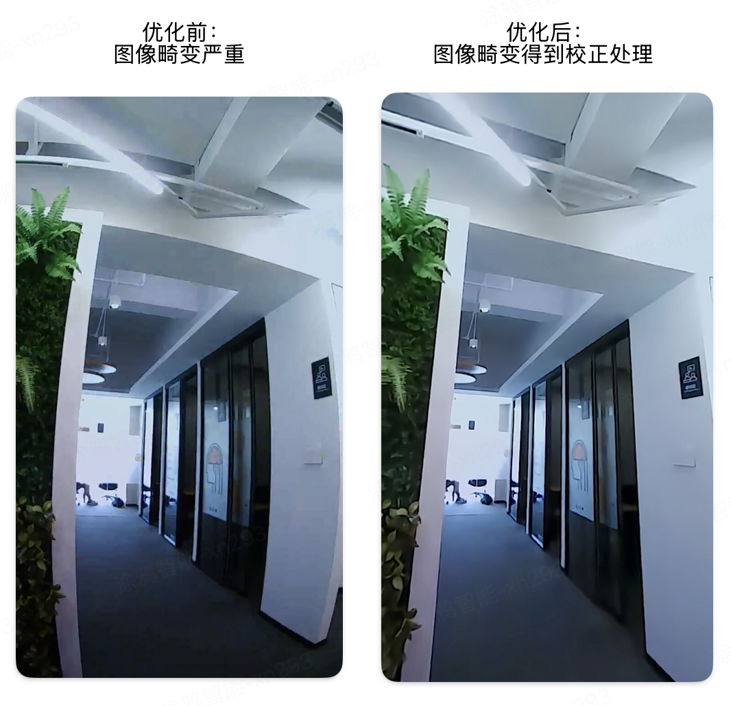

3、畸变处理
涂鸦畸变处理技术,采用的是张氏标定法:它能获得相机内参和畸变系数,并通过这些参数来计算畸变校正映射表,一旦检测到图像发生畸变,就能实时进行校正处理,确保画面不变形。

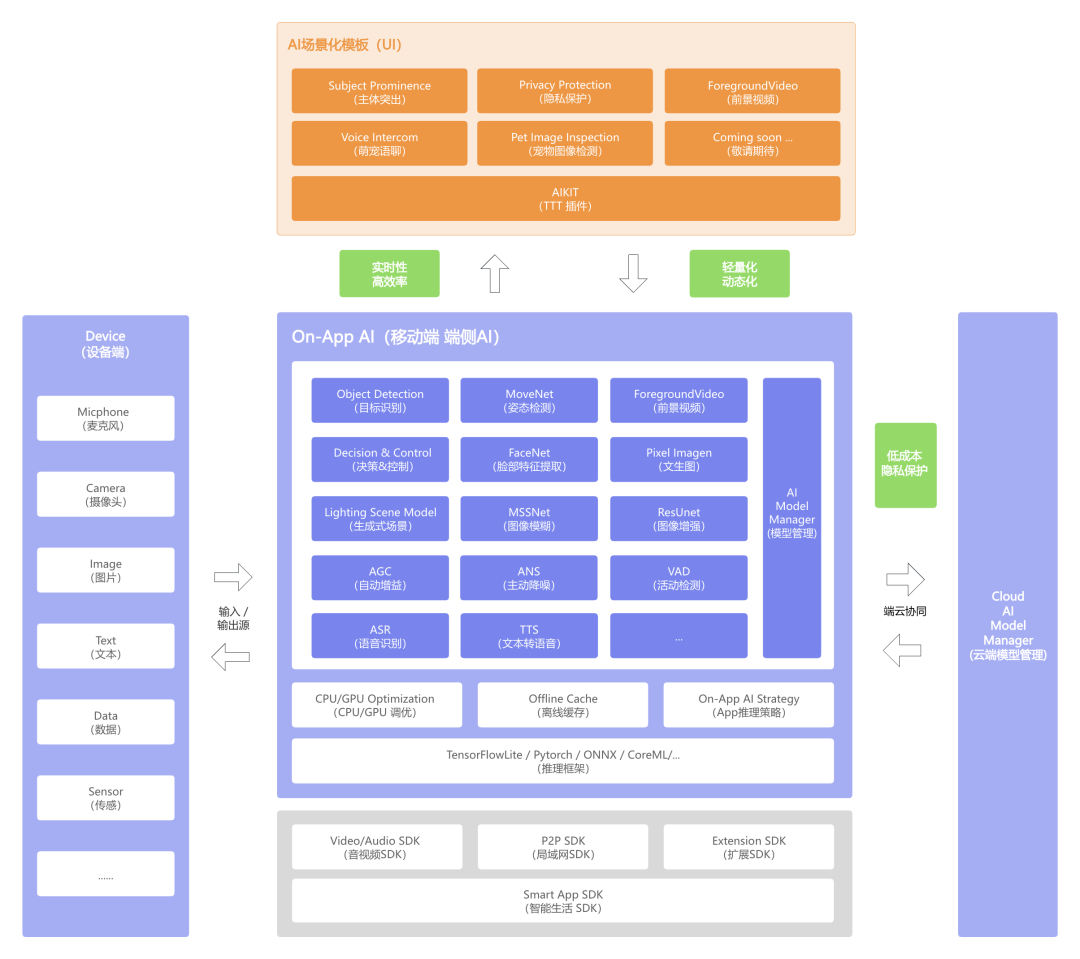

涂鸦 On-App AI 图像增强技术,移动端模型部署采用 TensorFlow Lite 方案。该方案具备高效推理、低延迟、低功耗的优势,支持设备本地离线运行,快速提升用户体验与响应速度。
(On-App AI 整体架构图)
1、更灵活的 AI 架构:轻量化和动态化
1.1 轻量级检测模型

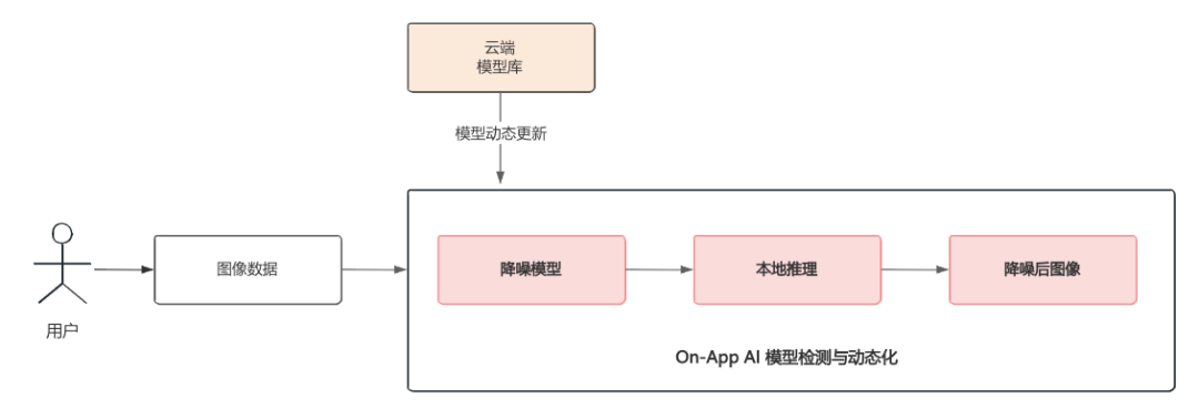

基于涂鸦在安全防护场景下深度收集的十万级别数据集,我们采用了轻量化 ResUNet 网络进行模型训练。既能精准捕捉真实噪声特征,又能对图像细节和纹理进行精准保留。在保证降噪效果的前提下,大幅提升推理速度与资源利用效率。
1.2 模型动态化

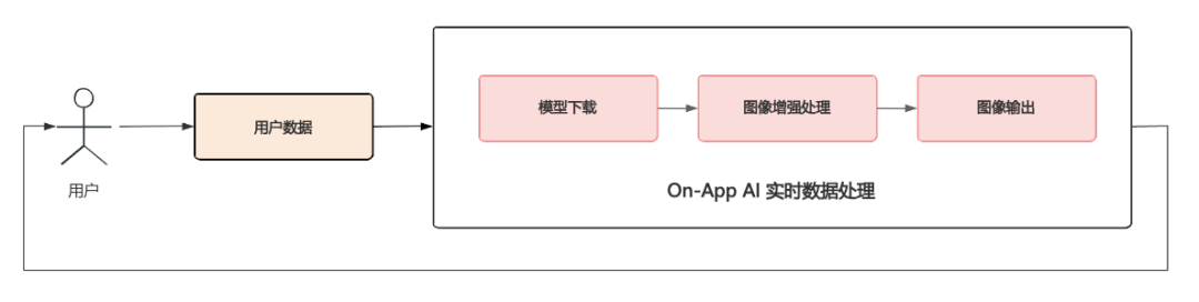

在模型的动态化方面,涂鸦采用了按需加载的动态模型管理机制。这种机制的优势在于,它能根据实际需求在线下载、更新并实时部署模型,确保应用始终运行在最优版本下。该方式不仅能在功能迭代时快速引入最新算法,还可避免一次性打包全部模型,从而有效减少初始安装包体积、降低存储占用。同时,在保持高精度与高性能的前提下,提升整体运行效率与用户体验。
2.1 实时交互处理

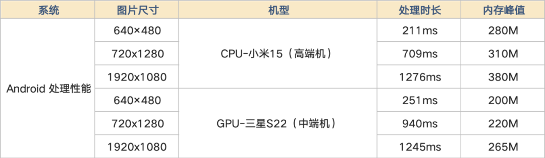

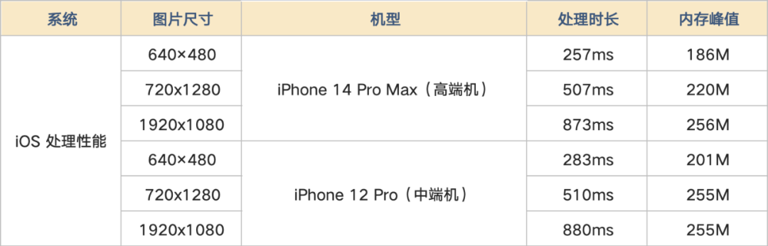

在中高端手机型号下,该技术基本可实现秒级推理输出,实时性高、延迟低。我们特意测试了移动端 iOSAndroid 手机,在不同机型、不同图片尺寸下,系统处理性能的表现数据:

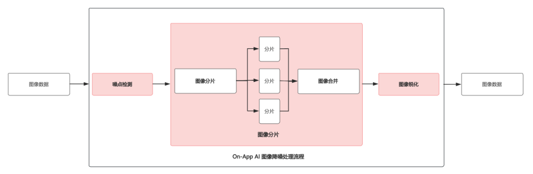

2.2 图像分片处理提升画质
首先,将原始图像按设定好的尺寸进行切片,方便高效地利用移动端算力
再将每个切片依次送入降噪模型进行单独处理,确保在细节与纹理保真度上保持一致;
最后,通过平滑融合边界,将所有降噪后的切片无缝合并,还原为与原先尺寸一致的高质量图像文件。
