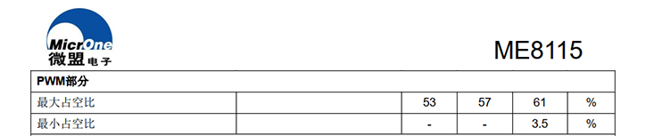

以常用的ACDC ME8115为例,其最大占空比典型值是57%:
以220V转12V1A的设计为例,对于最大12V的应用,由于主开关管耐压限制初次级匝数比一般10~12,Ns/Np最大就是0.1。
根据上述反馈失控的公式:
Vout = Vin (220Vac 下对应DC 310V)x匝比(0.1)x D/(1-D) (D=0.57),
计算得出:
Vout = 310V*0.1*0.57/ (1-0.57) ≈40V。
这个计算结果表明:当反馈失效时,原本12V的输出可能会飙升至40V左右!

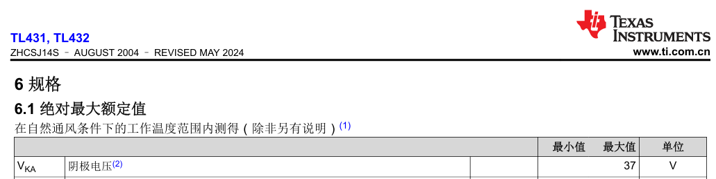

0.4、TL431耐压设计的关键考量
从上述分析可以看出,TL431作为反馈回路的核心器件,必须能够承受这种最坏情况下的电压冲击。
所以,当光耦反馈失效的时候,输出最大可能是40V,如果芯片耐压大于40V,意味着芯片无论如何,哪怕光耦失效也不会损坏。如果芯片耐压不够,系统中的副边反馈链条任意一个暂时失效,都会造成系统的瞬间崩溃和烧毁。
TL431的耐压设计不是随意确定的,而是基于对反激变换器失效模式的深入分析。36V以上的耐压要求,实际上是为应对最坏情况而设置的安全防线。所以TL431耐压是40V左右,从而保证在电压失控的条件下确保自身安全。
