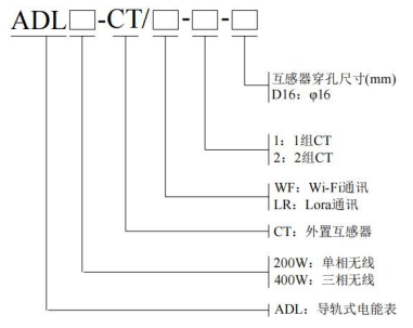

型号命名

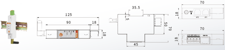

设备规格

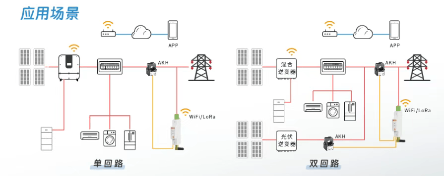

三、在户用储能系统中的典型应用场景
1.储能电池充放电监测
在户储系统中,ADLW系列可直接连接至储能系统的电池侧和负载侧,实现充电(吸收电能)与放电(输出电能)过程的分项计量,通过RS485或WiFi上传数据至EMS系统,实现电池健康评估与能量收支核算。
2.防逆流控制
通过与逆变器配合,ADL-W电表可实时监测电网侧的功率参数,反馈控制信号,避免多余电量回送电网,满足相关配电安全规范与并网要求。
3.多源能量管理
对于集成光伏、储能、公共电网等多种能源互补的家庭能源系统,ADL400W提供三相双回路独立测量能力,实现对不同电源接入点的电能数据独立采集与上传,便于系统能量流向的追踪与优化调度。
4.智能远程抄表与电费结算
借助其WiFi无线能力和HTTP协议支持,ADL-W可实现远程抄表、能耗预警和基于用电数据的动态电价管理,提升用户参与电力市场的主动性。
