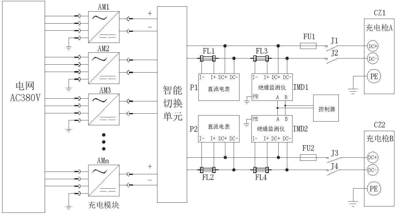

产品应用接线方式
电动汽车充电桩通常由柜体、多个具备将交流电转换为直流电功能的充电模块、智能切换单元、测量仪表、控制器、接触器以及充电枪等部件构成。
该示例为一个双枪120kW直流充电桩。智能切换单元控制充电模块,直流电表测量电流,绝缘监测仪测量绝缘电压,绝缘电阻,绝缘监测由控制器进行控制。当充电桩使用时,单独使用充电枪A或B时,控制器发出命令控制对应IMD1或者IMD2绝缘监测仪进行绝缘监测;充电枪A和B同时使用时,控制器发出命令控制IMD1绝缘监测仪进行绝缘监测。通过控制器与绝缘监测仪的协调工作,保障直流充电系统的安全性,稳定性和可靠性。
