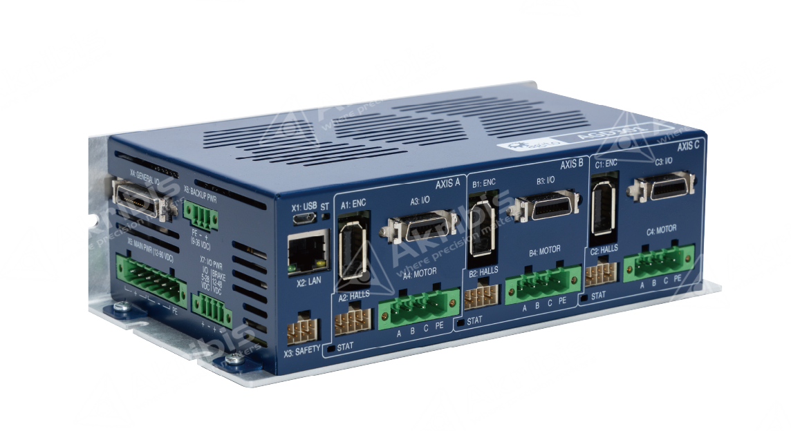

什么是多轴驱动器

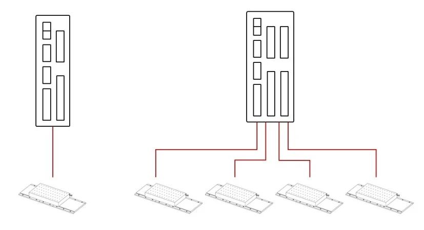

分布式总线型驱动器是当今自动化系统的总体趋势,DSP+FPGA是一种常见的驱动器信号处理架构。如果让一组次架构的运算核心同时处理多轴的伺服闭环运算,则构成了一套多轴伺服驱动器。充足的运算能力可以让驱动器同时处理单轴、双轴或多轴的闭环算法和高速信号处理。
为什么需要多轴驱动器?
多轴驱动器共享硬件算力、共享母线驱动电路的做法,减少了PCBA制造成本、母线电路元器件成本,是一种经济、节省空间的有效方法。

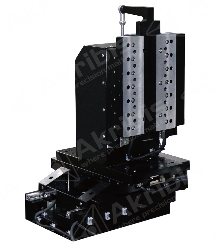

XYZ模组
反馈映射
小型微动仪器设备对运动精度和体积都具有较高要求,小型多轴驱动器具有灵活的上位控制方案、较少的轴数、精巧的单体设计。

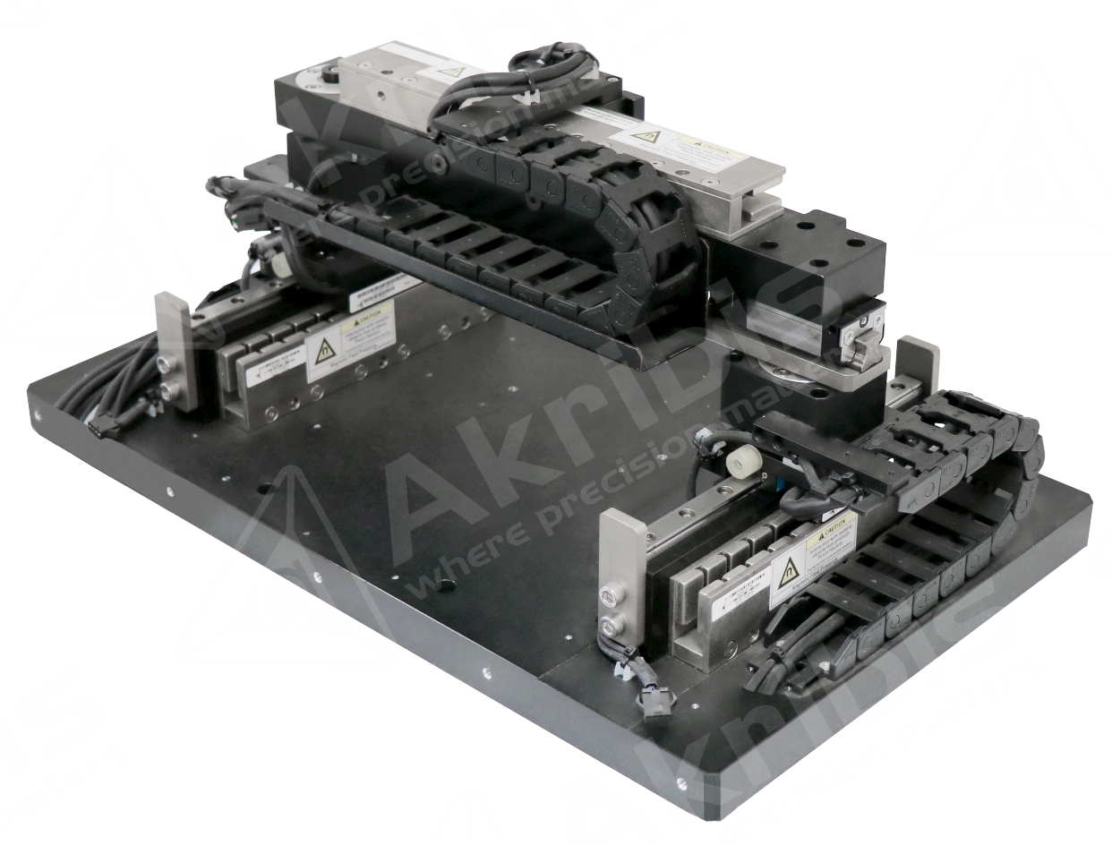

龙门控制
轴间耦合及虚拟轴控制
对比轴间通讯方式的龙门控制,多轴驱动器的龙门控制方案具有高控制带宽、高同步的特点,可以轻松实现刚性、柔性龙门轴的行走轴控制和扭摆轴控制。能够实现更高的运动速度和更高的控制精度,同时降低了接线复杂程度和调试流程。

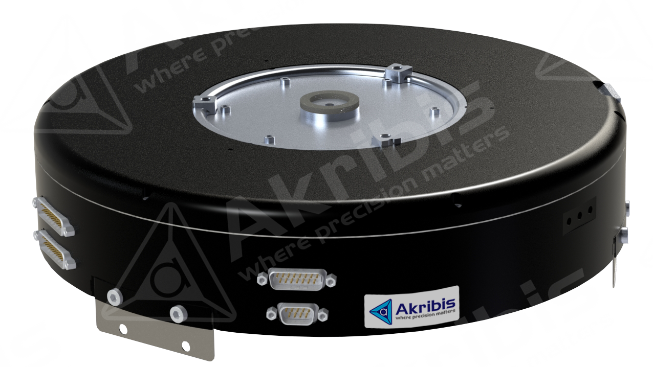

晶圆量检测——光学调平/调焦模块(ZTT模块)
对于半导体领域常用的晶圆载台,需要将多个Z向电机耦合成常用的Z、Rx、Ry轴进行高度和倾斜姿态的调整。多轴驱动器提供了DSP层面的耦合算法,具更备高的控制带宽和更容易使用的控制接口
雅科贝思提供八轴驱动一体方案,能够实现高精度平台和Wafer载台的整体控制。
雅科贝思 PGS-ZTPR 调平/调焦模块

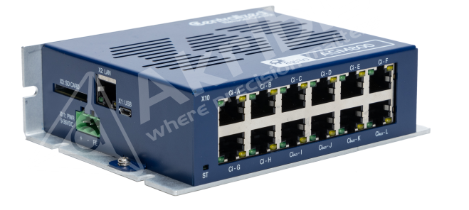

AGM系列
