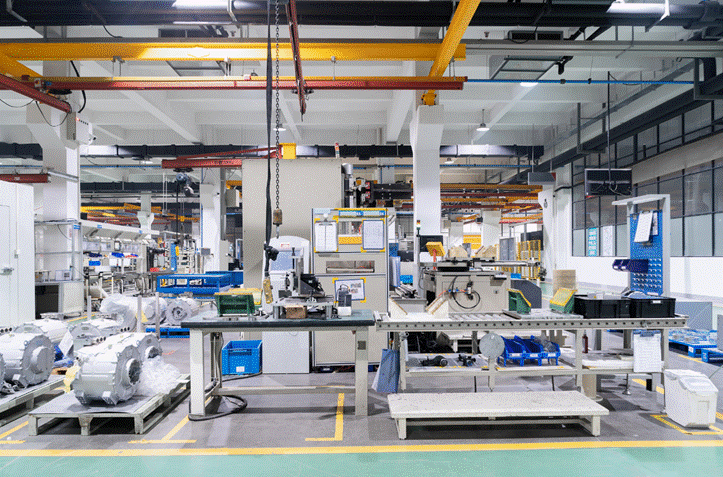

一、场景实施背景
某大型智能制造园区内,生产车间与仓储区需实现自动化数据交互。现场配置一台西门子PLC 1200控制器,安装于车间室内配电箱中,负责集中控制整个生产线的逻辑运算与设备调度。在3500米至5公里外的仓储区分布有8个ET 200SP分布式远程IO模块,用于采集仓储设备状态及执行控制指令。
两地之间存在多栋混凝土建筑阻隔,无法实现视距通讯,且地下布线需穿越市政道路,施工周期长达3个月,综合成本超过20万元。为解决跨区域设备通讯难题,项目方最终选择捷米特JM-Bridge01S工业级无线网桥构建无线通讯链路,实现PLC与远程IO模块的实时数据交互。

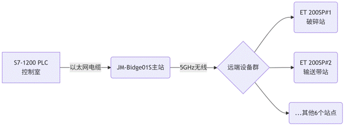

1.网络拓扑结构
主网桥部署:在车间楼顶安装JM-Bridge01S主网桥,配备24dBi抛物面定向天线,通过POE供电模块连接至PLC 1200的以太网口。天线方向对准仓储区方向,安装高度距地面12米以减少障碍物遮挡。
从网桥部署:每个ET 200SP模块就近配置1台JM-Bridge01S从网桥,采用16dBi平板定向天线,安装于仓储区建筑物顶部,统一指向主网桥方向。从网桥通过超五类屏蔽网线连接至ET 200SP的PROFINET接口
冗余设计:主网桥侧配置2台设备实现热备份,当主设备故障时自动切换至备用设备,切换时间<50ms,确保通讯不中断。

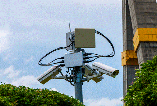

设备安装
在车间楼顶安装3米高天线支架,固定主网桥及定向天线,调整俯仰角至12°

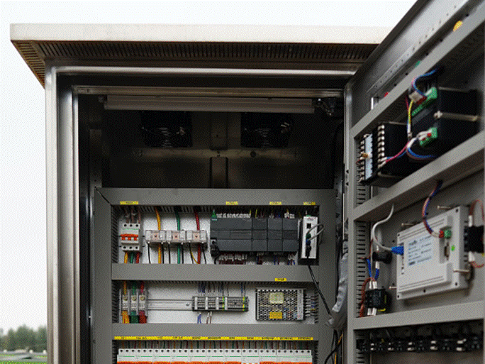

在仓储区各节点安装防水机柜,将从网桥与POE电源模块集成安装
采用屏蔽网线连接网桥与PLC/IO模块,做好接地处理(接地电阻<4Ω)
