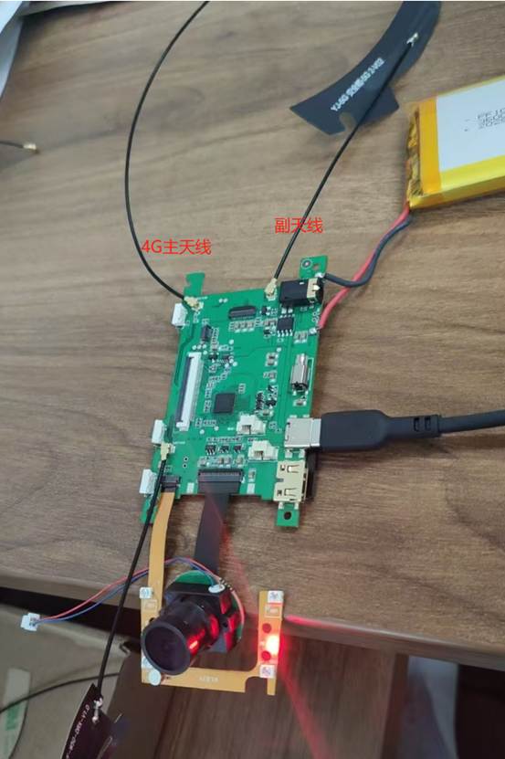

头盔记录仪通过移动的4G物联网卡走国标28181接入消防总队国标大平台,分辨率640*480,标准输出码率680kbps,经过手边4台设备,反复多次测试,发现接入平台后,调取实时视频,有较为频繁的卡顿现象,大约5~8秒左右就会有卡顿,然后可迅速恢复。
Y工反馈说,如果给设备安装联通SIM卡,则传输流畅没问题。

1、初始怀疑是设备内部4G天线的问题,这个设备的4G天线优先支持LTE FDD的频率,这个是联通和电信采用的国际通用的LTE制式,因此,联通效果较好,可以理解;因此,我们从工厂紧急邮寄了针对移动TDD频率的4G天线,配合上次邮寄过来的BX810内部裸板进行测试,
天眼
天眼
但发现更换了天线后,实时图传基本没有改善。
因此,我们想到需要对4G无线链路进行详细的诊断,而不再去怀疑软件协议优化的问题,因为用手机安装设备模拟器APP-MPU,走WIFI图传是不卡顿的。
为此,我们采用了国际通用的网络链路诊断工具iperf3进行网络质量QoS诊断。
在BX810主板上测试,
更换天线后的表现,基本差不多。
怀疑是设备里面的移动4G物联网卡的问题,为此我们把杨工的移动手机卡拔下来,插入这个BX810主板内,用iperf测试,发现上行速率依然差不多,在300~500kbps之间波动。
至此,我们非常困惑,设备上的移动4G无线网络上线速率如此之低,完全无法提供视频640*480所需的680kbps所需的带宽。
