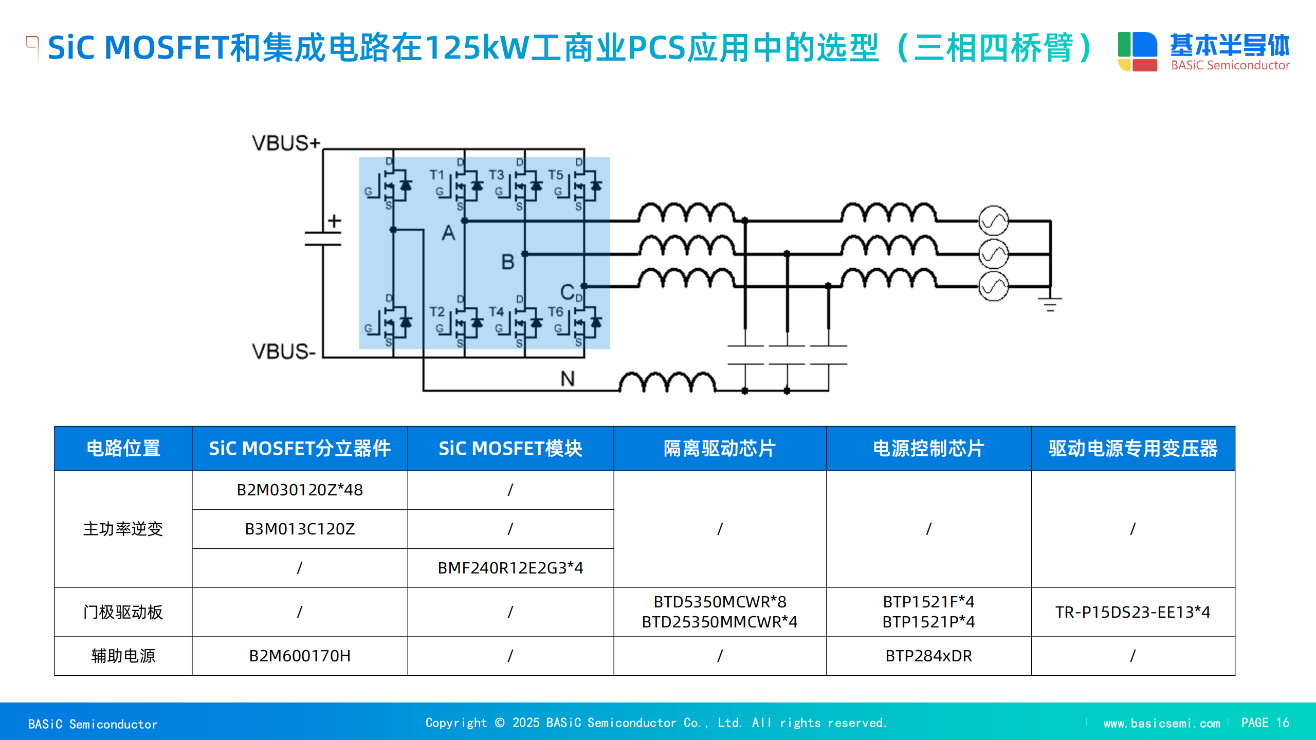

⚡ 一、系统架构设计
主电路拓扑
三相四桥臂结构
前三桥臂处理三相平衡负载,第四桥臂独立调控零序电流,解决离网模式下单相负载(如服务器机柜)导致的电压畸变问题,确保100%不平衡负载时输出电压THD<3%。
两电平逆变方案
采用8个BMF240R12E2G3模块(每相1个半桥,交错并联,第四桥臂平衡桥满配),替代传统IGBT三电平拓扑,减少50%功率器件数量,降低控制复杂度。
控制策略
离网模式下的自适应调控
通过第四桥臂注入零序电流补偿中性点偏移,结合40kHz高频调制(支持三次谐波注入),维持输出电压稳定性。
过载能力强化
模块结温支持175°C,1.2倍过载(如120kW→144kW)时结温仅142–150°C,配合实时降载算法(结温>165°C触发),保障持续过载运行。
散热管理
低热阻设计
模块结到壳热阻低至0.09K/W,搭配Si₃N₄陶瓷基板(导热率90W/mK),散热器温度80°C时可满功率运行。
NTC温度监控
复用模块内置NTC传感器(5kΩ@25°C),动态调节开关频率,避免过热失效。
