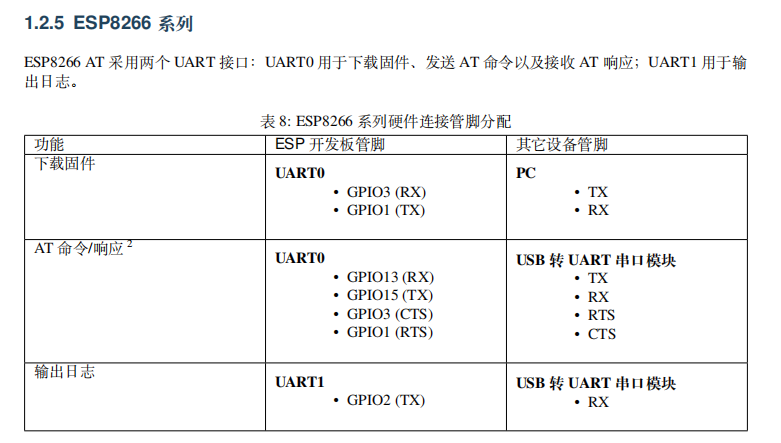

ESP8266模组烧录的是乐鑫的ESP-WROOM-02-AT-V2.2.2.0固件,可直接从乐鑫的官网: [ESP8266固件]进行获取,压缩包里面都会有文档进行说明这个固件是如何使用以及AT指令集。

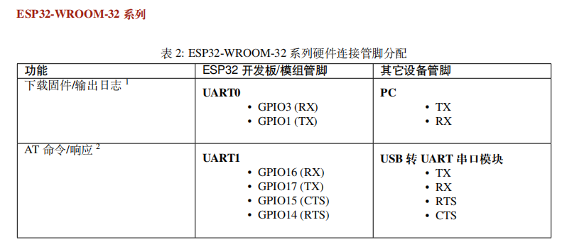

ESP32模组烧录的是乐鑫的ESP32-WROOM-32-AT-V3.4.0.0固件,可直接从乐鑫的官网: [ESP32固件]进行获取,压缩包里面都会有文档进行说明这个固件是如何使用以及AT指令集。

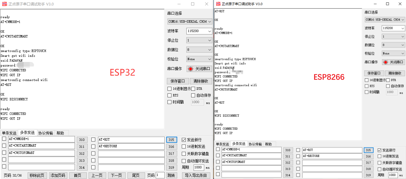

烧录对应固件后,发送以下指令打开配网
AT+CWMODE=1   //设置WiFi模式为单Station模式
AT+CWSTARTSMART  //开启 SmartConfig

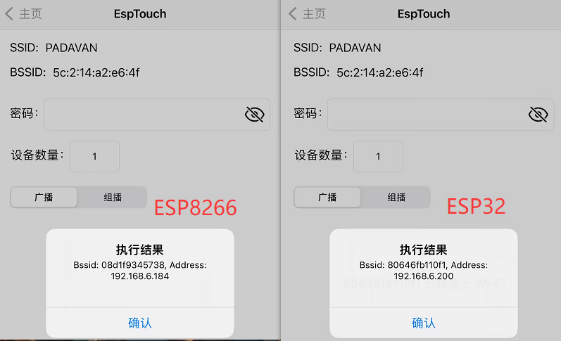

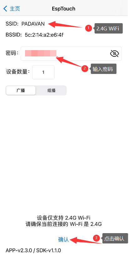

手机端打开ESPTOUCH软件,进入ESPTOUCH界面,然后输入密码点击确认后,就会开始向外部发送报文了。( [ESPTOUCH软件下载地址])
在这里插入图片描述
过一会后就可以看到ESP8266/32设备配网成功了。
软件页面:
在这里插入图片描述
串口页面:
在这里插入图片描述
出现Smartconfig connected wifi则表示连接成功。

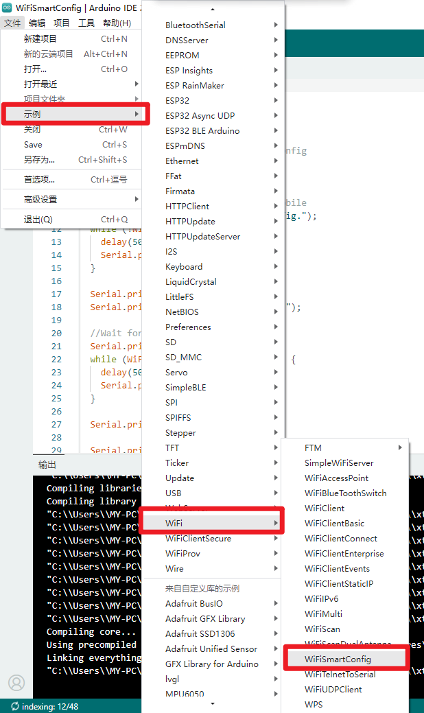

官方在Arduino IDE中,同样为ESP32提供了SmartConfig的示例,实际使用开发可以修改移植到自己的项目中,下面我们来测试一下实际效果。
下载好ESP32的开发环境,我们可以看官方已经为我们提供了SmartConfig的例程,直接打开进行烧录就可以。
在这里插入图片描述

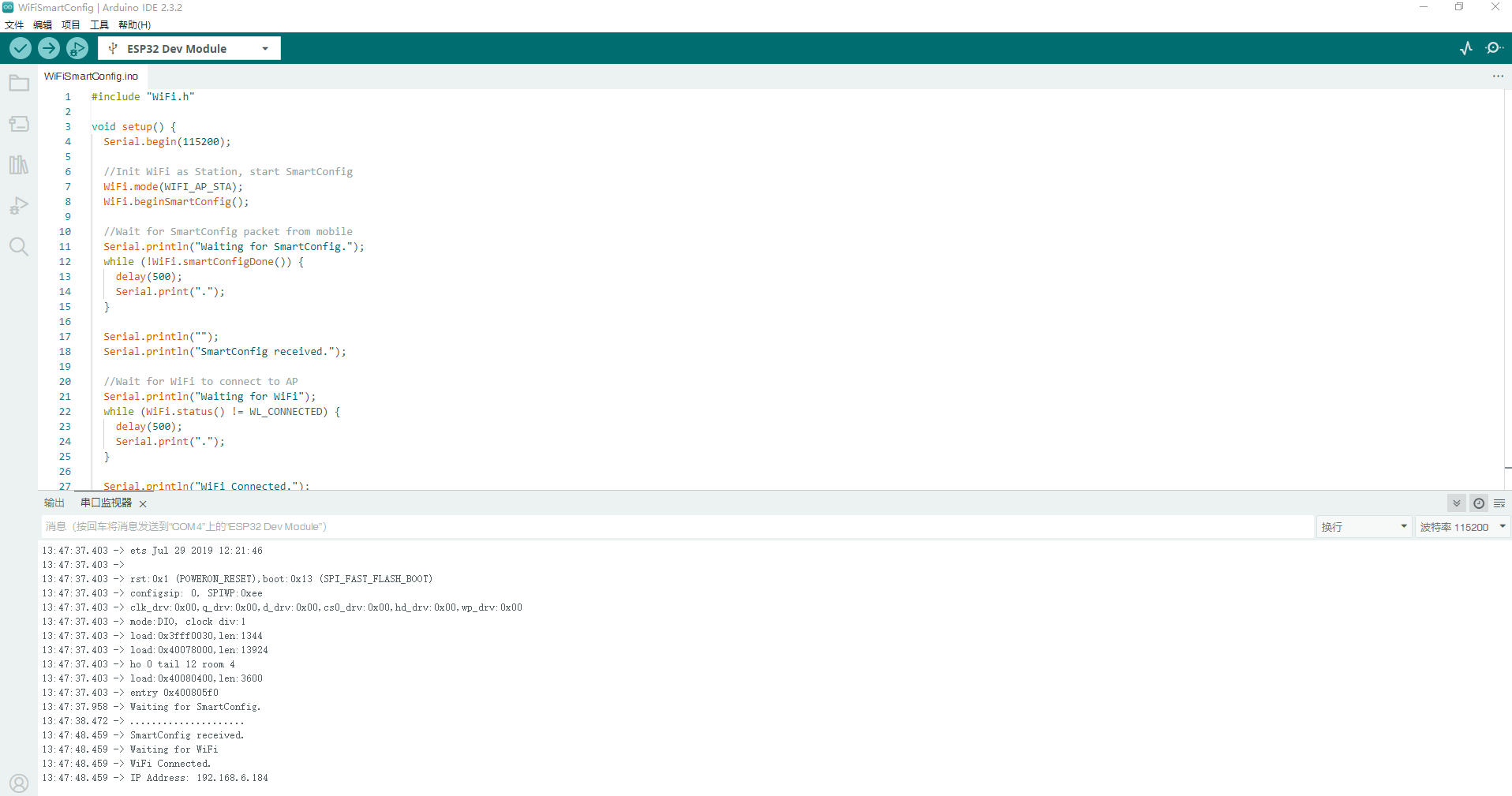

烧录完成后我们打开串口输出,查看连接现象,操作和上面的是一样的,这里就不多说了,直接看连接成功的输出结果:
在这里插入图片描述
这里输出获取到的IP地址则已经连接上了。

  2. 串口的接线两个单片机各有不同,可以看对应固件的用户指南进行接线。
