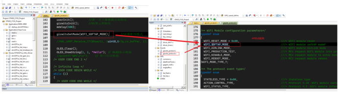

1、连接好硬件设备之后,我们修改一下代码里面。把WiFi配网设置模式改为热点配网(SoftAP模式)
main函数中添加代码:
gizwitsSetMode(WIFI_SOFTAP_MODE); //设置配网模式

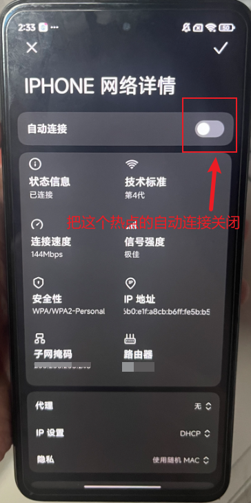

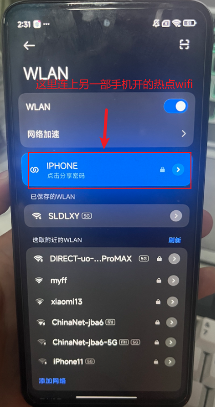

首先、这里我用一部手机来打开机智云来配网,然后另一部手机打开2.4G热点给第一步手机连接。
把这个热点的自动连接关闭

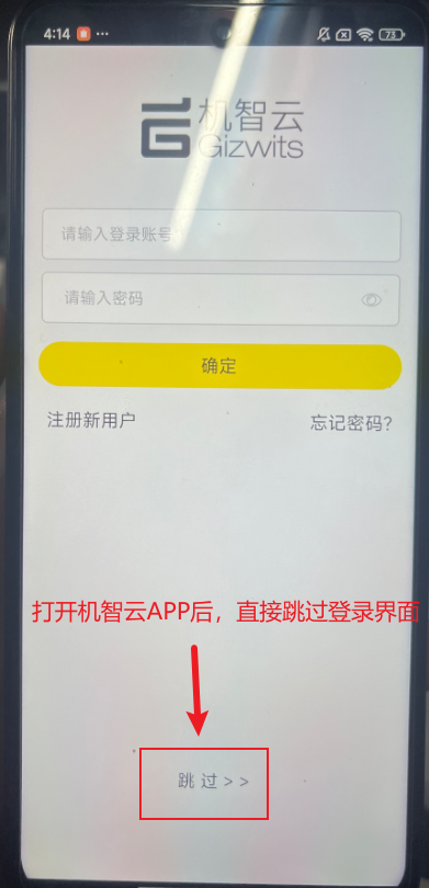

接下来打开打开机智云APP后,直接跳过登录界面。

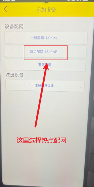

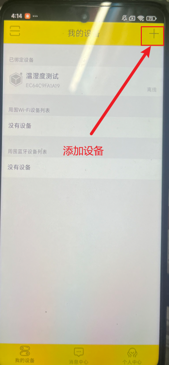

添加设备

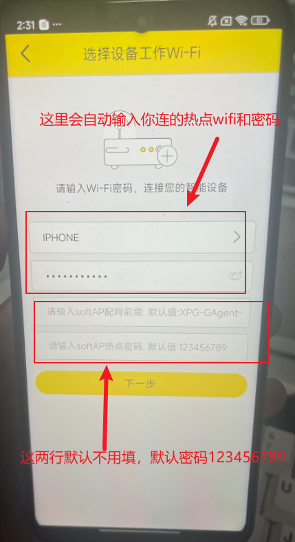

这里选择热点配网
这里会自动填好当前连接的热点和密码,下面是后面需要连接的,这里我们默认即可。

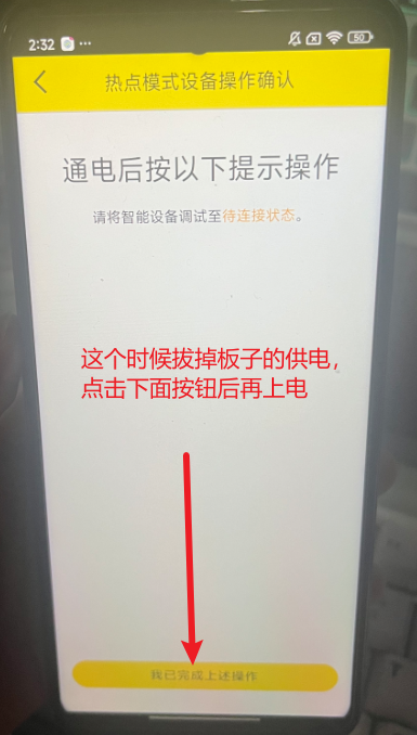

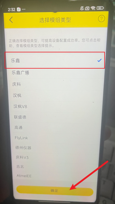

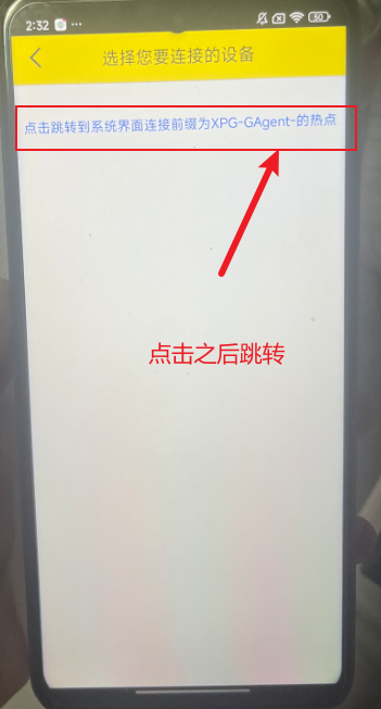

这里选择乐鑫然后给板子断电,点击按钮后再供电。

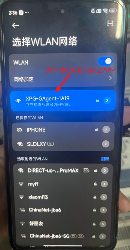

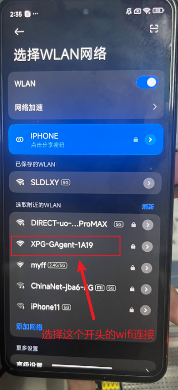

点击跳转到wifi界面

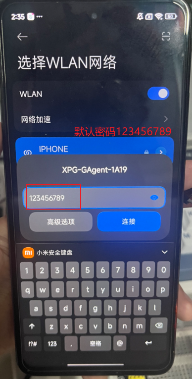

这里选择这个开头的wifi,输入刚刚的默认密码123456789

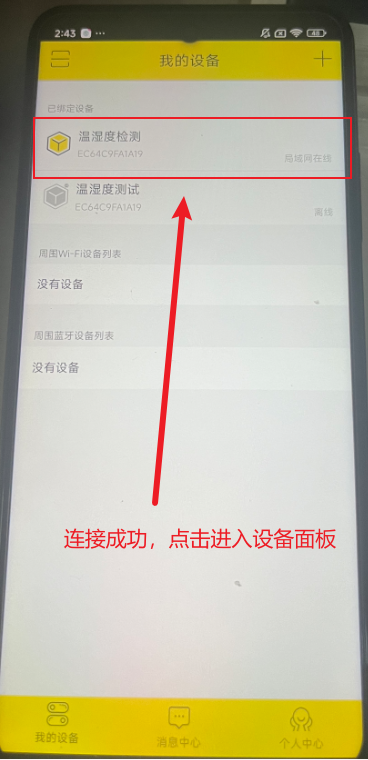

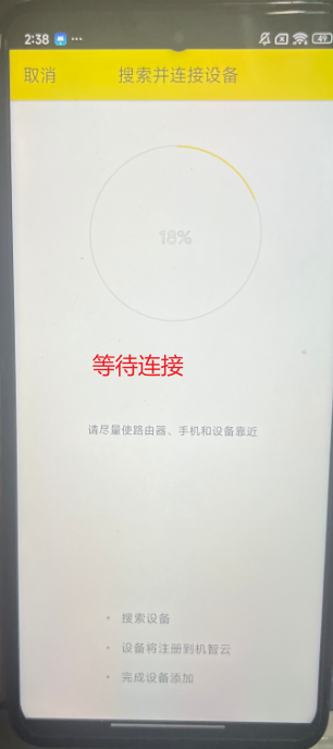

然后返回机智云APP,可以看到正在连接中了

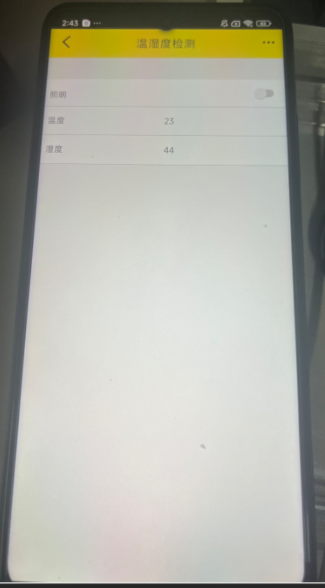

连接成功,如果这里显示连接超时的话,就大退机智云APP,清除后台重新进。

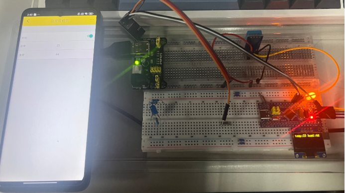

这个时候就配网成功了,可以正常显示数据和控制了
