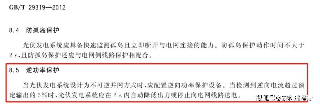

根据 GB/T 50865 "当光伏发电系统设计为不可逆并网方式,应配置逆向功率保护设备。当检测到逆向电流超过额定输出的5%时,光伏发电系统应在2s内自动降低出力或停止向电网线路送电。"

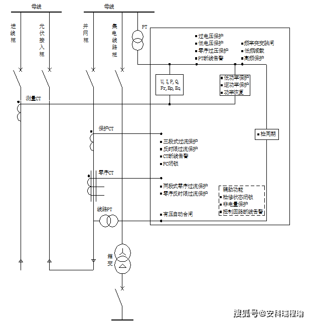

1)当并网点与逆流检测点距离较近时,选择AM5SE-IS防逆流保护装置。
防逆流保护装置AM5SE-IS
AM5SE-IS防逆流保护装置,具有:
逆功率跳闸、逆功率恢复合闸;
低功率跳闸、低功率恢复合闸。
下图为AM5SE-IS防逆流保护装置功能示意图:

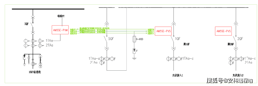

2)当并网点与逆流检测点距离较远时(200m以上时),选择AM5SE-PV系列主从机防逆流保护装置。
AM5SE-PV系列防逆流保护装置,具有:
主从机方案四段低功率/低功率恢复合闸
主从机方案逆功率/逆功率恢复合闸
主机防孤岛保护
从机防孤岛保护。
下图为AM5SE-PV主从机方案防逆流保护装置功能示意图:
若一路市电进线下带多个并网点,主机选用AM5SE-PVM、从机选用AM5SE-PVS(*多支持1主5从)。
若当市电进线为多路电源进线带1或多个并网点,主机选用AM5SE-PVM、从机选用AM5SE-PVS2(1个主机*多支持5个从机、1个从机*多接受4个主机)。

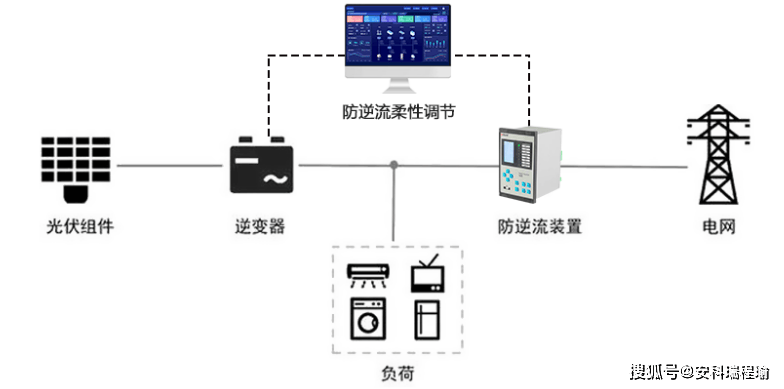

二、柔性调节方案
1) 基于协调控制器 通过在市电进线处安装 APM520 电力监测仪表,将监测信号上传至 ACCU-100 微电网 协调控制器。该控制器会对逆流数据展开精确的逻辑计算,进而据此对逆变器的输出功 率进行调整,最终实现无逆流运行。同时,为确保系统的可靠性,还配备了防逆流保护 装置。这样一来,在控制器出现故障或通讯中断等异常情况下,能够迅速切断并网柜断 路器,保障电网安全。
2) 基于光伏监控系统 Acrel-1000DP 是专业的分布式光伏监控系统,满足电网对光伏高压并网二次监控系 统的各项要求,该系统除了具有光伏逆流柔性控制功能外,还具备光伏发电实时监测、 故障报警、曲线记录、报表查询等功能,并可将光伏电站运行数据上传至电网调度平台。
3) 基于电表与逆变器配合 在家庭户储场景,通过家庭入户箱安装 ADL400N 等型号的防逆流表,防逆流表会实 时监测相关数据,并将其反馈给具备防逆流功能的逆变器,逆变器则依据接收到的信息 对输出功率进行调整,从而实现防逆流。

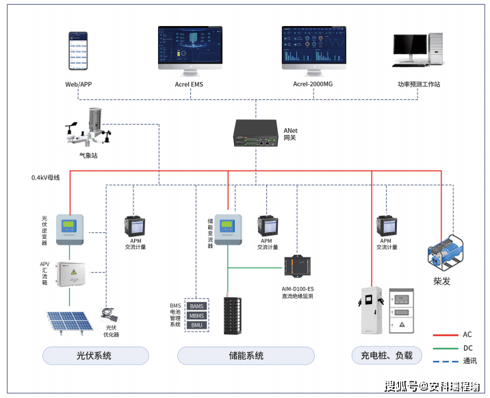

系统架构
系统覆盖企业微电网“源-网-荷-储-充”各环节,通过智能网关采集测控装置、光伏、储能、充电桩常规负荷数据,根据负荷变化和电网调度进行优化控制,促进新能源消纳的同时降低对电网的最大需量,使之运行更安全,更高效。
