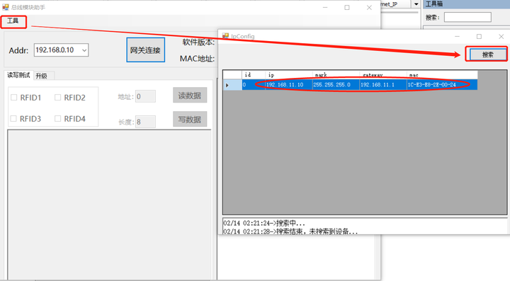

EIP总线网关的默认IP地址为“192.168.0.10”,用户需要根据具体需求修改相应的IP地址,可使用我司提供的总线网关助手软件进行设置。
将EIP总线网关连接PC端,打开EIP总线网关助手软件,点击左上方“工具”栏,选择“网关搜索器”,点击弹出的“Ipconfig”对话框右上方的“搜索”按钮,搜索EIP网关的设备,如下图所示,搜索出来EIP总线网关的IP地址为“192.168.0.10”。
双击搜索出来的EIP网关设备的信息栏,在弹出的“IpSetFrm”对话框下,修改对应的网关IP信息参数(本例程修改为192.168.11.10地址),点击“设置”按钮,设置成功后软件会自动弹出设置成功对话框,确认重启EIP总线网关后生效,如下图所示:

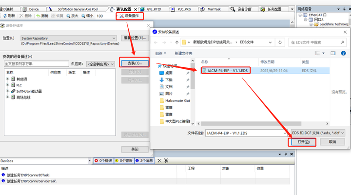

1.2 总线网关EDS文件安装
★打开雷赛PLC编程软件(本案例使用Leadsys StduioV1.2.61.0版本),新建一个项目程序,选择对应的PLC具体型号(本案例使用的是“PMC600”型号),命名完成新建后,双击左方选项栏的“通讯配置”选项,在弹出的“通讯配置”对话框中选择“设备操作”选项,点击弹出对话框的“安装”按钮,选择相应文件夹下的网关设备的EDS文件,安装网关的EDS文件,如下图所示:
EDS文件安装成功后,右方“网络设备”栏会更新出对应的EIP设备,如下图所示:
