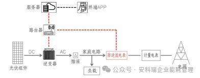

阳台光伏系统电气拓扑图:
添加图片注释,不超过 140 字(可选)
