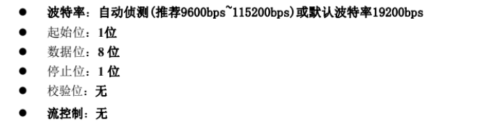

自由协议支持:区别于固定Modbus协议转换,该类网关可适配传感器自定义通信规约。例如JRT传感器可能采用特定帧结构的十六进制数据,网关需配置起始位、数据长度等参数实现透明传输。
某车企冲压线上,四台JRT激光测距仪实时监测工件位移,数据通过RS485转Profinet网关接入S7-1200控制器。系统要求±0.5mm的定位精度,且延迟需控制在30ms内。

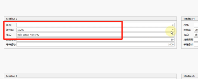

首先在博图导入RS485转Profinet网关GSD文件
安装完GSD文件后与plc进行组态
添加输入输出指令
添加完成后分配设备名称
编译下载到plc
设置数据映射添加输入输出指令长度与博图插槽保存一致
输入博图分配的IP地址后点击连接
最后在监控表监控传感器数据
