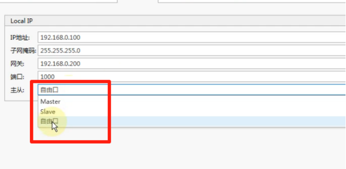

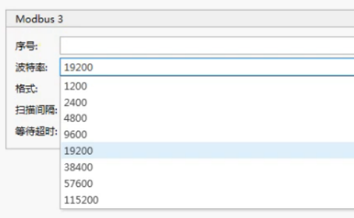

参数灵活配置:波特率(9600-115200bps)、校验位等参数可通过软件调整,适应不同传感器规格,如同调节对讲机的频道匹配。
自由协议支持:无需依赖特定厂商协议,可直接解析JRT传感器的原始数据帧,为定制化应用提供便利。

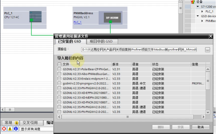

网络组态:在博途(TIA Portal)中添加RS485转Profinet网关的GSDML文件,分配设备名称和IP地址。

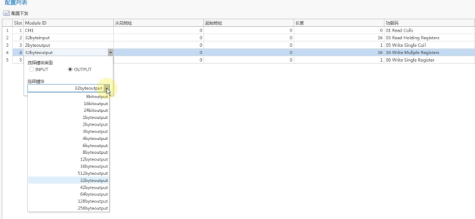

数据映射:通过RS485转Profinet网关配置工具(如PNToModbusConfigurationTool的专用软件),将传感器寄存器地址映射到PLC的输入/输出区。例如JRT的测量值0x0001寄存器可关联到PLC的IW64,实现“传感器数据→PLC内存”的直达通道。
