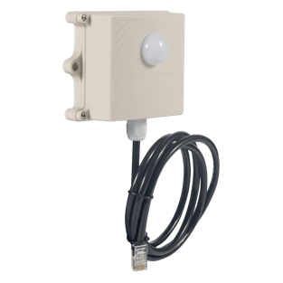

3、光照度传感器
技术参数:
● 防水等级IP65,用于户外照度监测
● 光照度范围0-65535lx
● 可与其他传感器进行逻辑运算,配合使用
