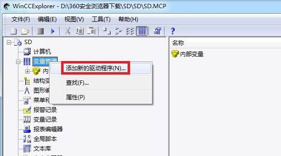

与上位机通讯:上位机安装有组态软件,如组态王、WinCC等,在组态软件中添加与YC8000-Q以太网模块对应的设备驱动,并配置好模块的IP地址等网络参数。通过编写组态程序,将PLC上传的数据在上位机的监控画面上以各种图表、报表等形式进行直观展示,如实时曲线、棒图、饼图等,方便生产管理人员对生产过程进行远程监控和数据分析。同时,生产管理人员也可以通过上位机下发各种控制指令和参数设置,经由YC8000-Q模块传输到PLC中,实现对生产设备的远程操作和调整。
