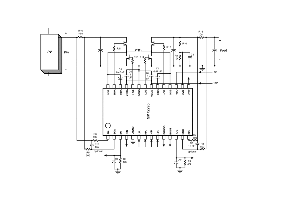

SM72295 设计用于在全桥中驱动 4 个分立的 N 型 MOSFET 配置。驱动器提供 3A 峰值电流,可实现快速高效的开关和集成 高速自举二极管。电流感应由 2 个跨导放大器提供,其中 外部可编程增益和滤波,以消除纹波电流以提供平均电流 信息传递给控制电路电流检测放大器具有缓冲输出,可用于 如果需要,为 A/D 转换器提供低阻抗接口。外部可编程输入 还包括过压比较器,用于关断所有输出。欠压锁定,带 如果 VCC 过低,PGOOD 指示器会阻止驱动器运行。

    • 设计用于驱动个离散的N型MOSFET,构成全桥配置
    • 提供A的峰值电流,实现快速高效的开关
    • 集成V自举二极管
    • 电流感测功能,通过两个跨导放大器实现,具有可编程增益和滤波
    • 可编程过电压保护
    • 供电轨欠压锁定,具有PGOOD电源良好指示器

三、主要引脚及功能
  • SIA/SIB‌:输入/输出电流感测高输入
  • SA/SB‌:输入/输出电流感测低输入
  • IIN/IOUT‌:输入/输出电流感测放大器输出
  • LIA/LIB, HIA/HIB‌:低侧/高侧驱动器控制输入
  • PGOOD‌:电源良好指示器输出
  • OVP‌:过电压指示器输出
  • OVS‌:过电压感测输入
  • VDD‌:.V或5V稳压器输出
  • HSA/HSB, HBA/HBB‌:高侧MOSFET源极/自举电容连接
  • VCCA/VCCB‌:正栅极驱动电源
  • LOA/LOB, HOA/HOB‌:低侧/高侧栅极驱动器输出
  • PGND‌:功率地返回

六、布局考虑
  • 需在VDD和VSS引脚之间,以及HB和HS引脚之间连接低ESR/ESL电容器,以支持高峰值电流
  • 为防止顶部MOSFET漏极出现大电压瞬变,需在MOSFET漏极和地之间连接低ESR电解电容
  • 最小化顶部MOSFET源极和底部MOSFET(同步整流器)漏极中的寄生电感
  • 优化接地设计,以限制高峰值电流的物理区域,并减小MOSFET栅极端子的噪声问题
