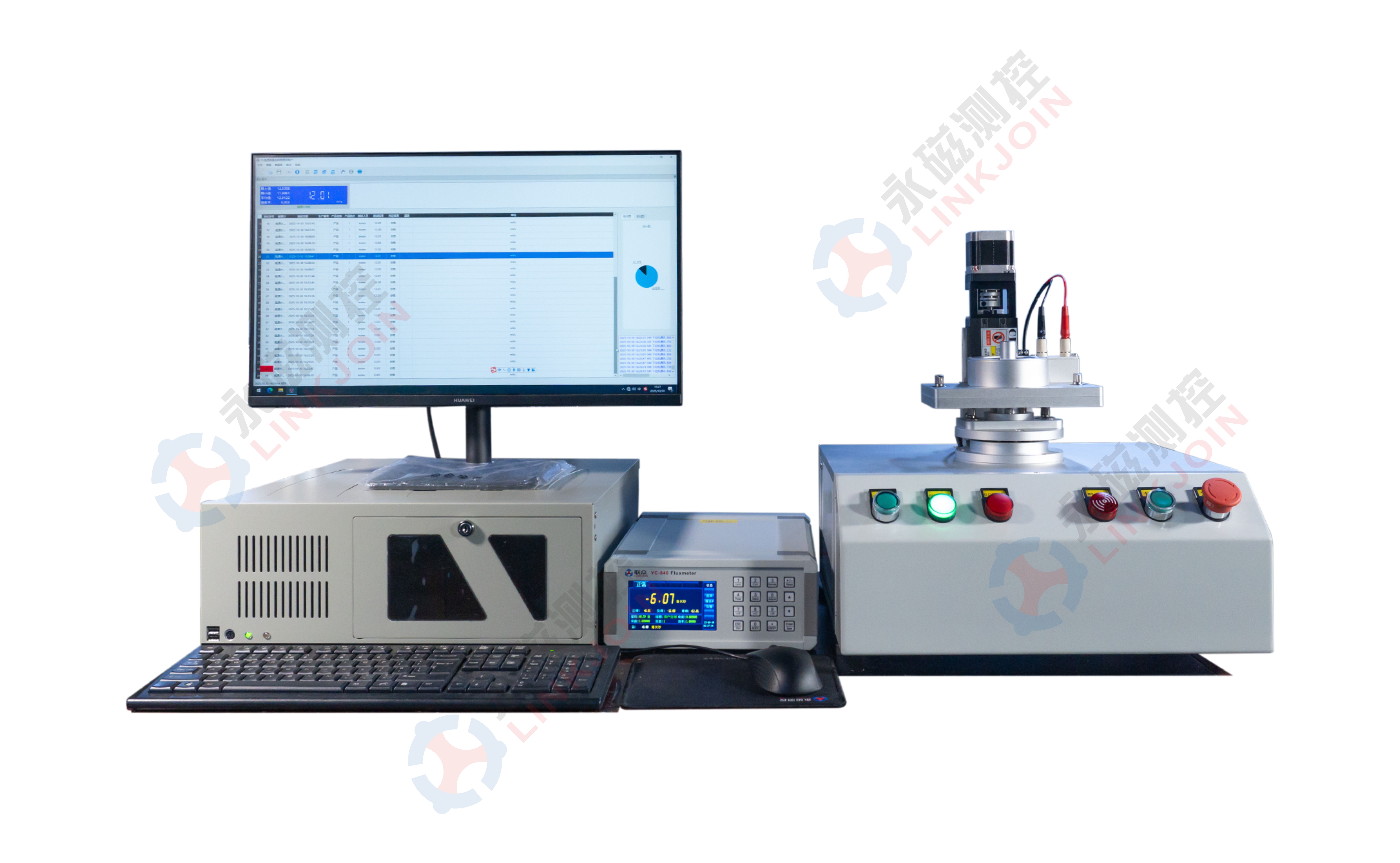

表磁测量是对磁性材料或磁体表面磁场强度的测量,表磁测量设备中有不同的测试模式适用于不同的样品形状、尺寸和测量目的。该如何选择?以下是对各种测试模式的介绍及适用场景:
测试模式维度定义适用场景及产品
内表面测量2D通常需要使用专门的探头,将探头伸入到物体的内部空腔中,沿着内表面进行磁场强度的测量。主要用于测量具有内部空腔的磁性物体的内表面磁场,如磁环、空心圆柱磁体、电机定子内壁等。
Z轴线性扫描2D沿着被测物体的表面制定角度Z 轴方向进行磁场强度的线性测量,测量磁场强度随轴向位置的变化曲线适用于研究磁场在某一特定方向上的变化规律,轴向充磁的圆柱、方块或环形磁体、磁隙设计验证、磁体轴向磁场的标定等场景
外表面测量2D直接将探头放置在物体的外表面,按照一定的路径进行磁场强度分布扫描。适用于各种磁性物体的外表面磁场测量,包括块状磁体、磁棒、电机磁瓦等。
上端面测量2D将探头垂直放置在上端面,按照一定的路径进行磁场强度分布扫描特别适用于具有明显上端面的磁性物体,如柱状磁体、磁块等,当需要重点关注物体上端面的磁场特性时使用,如轴向充磁的圆柱/方块磁体、磁吸装置接触面。
圆柱面测量2D/3D探头测量样品内柱面或外柱面,在相同半径下,不同高度多圈扫描,获取环绕曲面的磁场分布主要用于测量圆柱状磁性物体的表面磁场,如磁棒、圆柱磁体等。多极充磁的圆柱磁体(如电机转子)
平面扫描2D/3D将探头在平面上按照一定的路径进行平面的磁场强度分布扫描。适用于各种平面形状的磁性材料或器件,如磁性薄膜、平面磁体阵列等。
对于规则的块状或柱状磁体,外表面测量和上端面测量通常可以满足基本的磁场特性分析需求。若要研究磁体特定部位的磁场特性,如磁极附近的磁场分布、磁体边缘的磁场变化等,则需要选择针对性的测量模式。总之,了解这些表磁测量测试模式的特点,并根据样品形状、测量目的以及测量设备和技术等因素进行综合考量,就能精准选择最适合的测量模式。 湖南永磁测控表磁测量设备可通过改变探头,兼容多种测量模式,有需要可以联系我们
