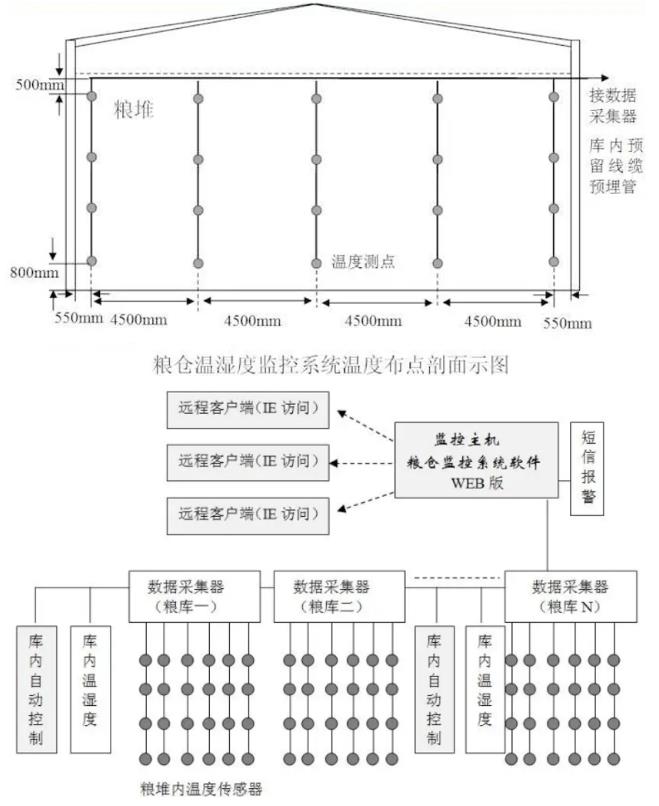

(1)在线监测:
上位管理主机可选用物联网感知应用平台或者是为客户专门定制的操作监测平台。能够实现检测、查询、运算、建模、统计、控制、存储、分析、报警等多项功能。
管理界面
现场控制监测点的数量由粮仓的面积和数量决定。主要由数字温湿度变送器、数据采集仪、通讯转换器、通讯线缆、配电控制柜及安装附件组成。所有监测点的温湿度测量值最终转换为数字信号,被传送到上位管理主机。通过配套的数据管理软件对数据进行分析、处理、存储、打印等。
(2)控制方式:
可以联动控制空调、加湿器、除湿机、风机、电磁阀等设备,与系统联动管理。具备手动、自动、远程三者控制方式,三者之间可灵活切换。
示意图
自动控制:根据设定的参数,智能控制箱按照预先编制的程序自动运行。
手动控制:根据需要,可以选择现场手动控制方式,任意启动各种模式。
远程控制:集中监控值班中心室能够实时显示并自动记录粮仓内的监测数据以及外围设备的工作状态,远程设定对每台控制箱的工作参数,自动报警提示并记录报警发生的时间及报警原因。
(3)智能报警:
灵活配置监控对象的报警上限、下限等报警事件,通过声光、手机、短信、电话、微信等多种形式通知负责人及时处理;
