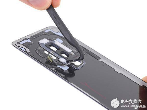

现在拆解的是玻璃后背上的指纹识别组件。

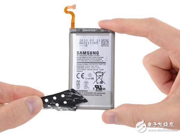

▲拆电池之前先往电池的缝隙内注入溶胶剂
Galaxy S9拆解报告出炉:可变光圈原来是这样实现的!
▲ 电池参数:3.85V,3500mAh

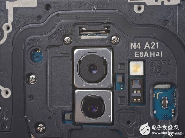

Galaxy S9+ 的双镜头组件在一个电路板上。据三星称,这颗双镜头集成的 DRAM 芯片能够提升摄像头的图像数据处理,最高达四倍的提升,也是由于这颗芯片的加持,Galaxy S9 系列可以实现 960 FPS 慢镜头视频录制。

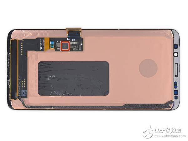

至此,Galaxy S9+ 的拆解就完成了。iFixit 认为,Galaxy S9+ 许多组件都是模块化的,可以单独替换。电池更换在理论上可行,但实际操作难度不小;显示屏和后玻璃很容易碎,更换屏幕得先移除玻璃后面板,并拆开整个手机,里面不少组件都是胶水粘上的,加大了难度。
最终 iFixit 给出的可修复评分为 4 分/10 分。
