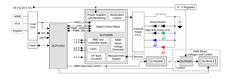

    DLPA4000:高效集成的电源管理驱动器解决方案
    DLPA4000:高效集成的电源管理驱动器解决方案 在电子工程领域,电源管理和LED驱动技术一直是关键的研究方向。德州仪器(TI)推出的DLPA4000器件,作为一款高度集成的
    的头像 发表于 12-11 17:28 683次阅读
    DLPA4000:高效集成的<b class='flag-5'>电源</b>管理<b class='flag-5'>驱动器</b>解决方案
