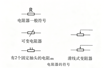

色环电阻的工作原理
色环电阻是一种被动元件,其工作原理基于电阻对电流的阻碍作用。当电流通过电阻时,会遇到一定的阻力,这个阻力的大小取决于电阻的阻值。色环电阻通过其特殊的颜色编码系统来表示其阻值,使得使用者可以快速准确地识别并选用合适的电阻。
