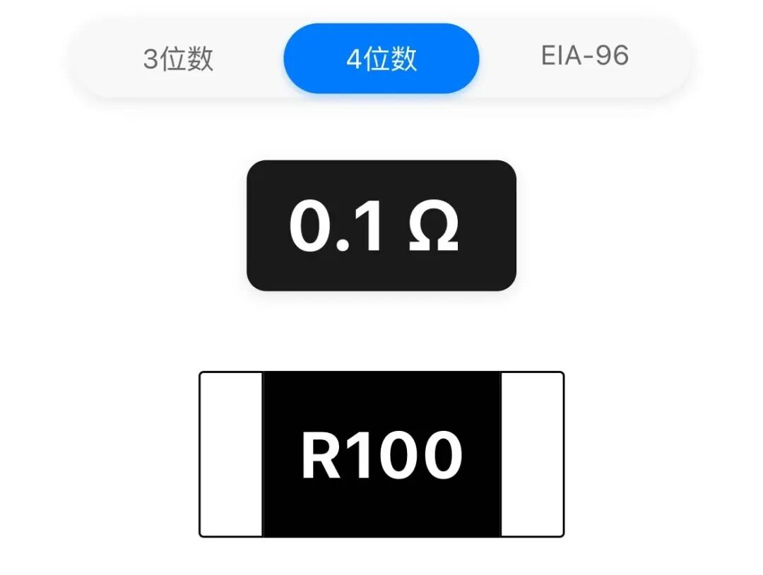

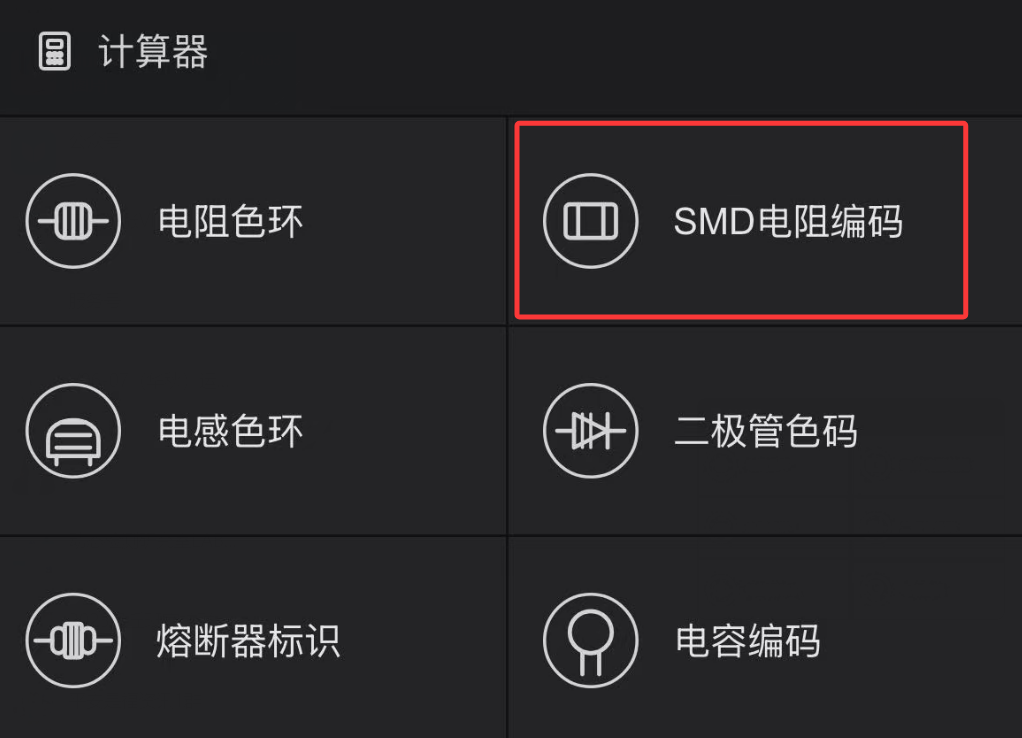

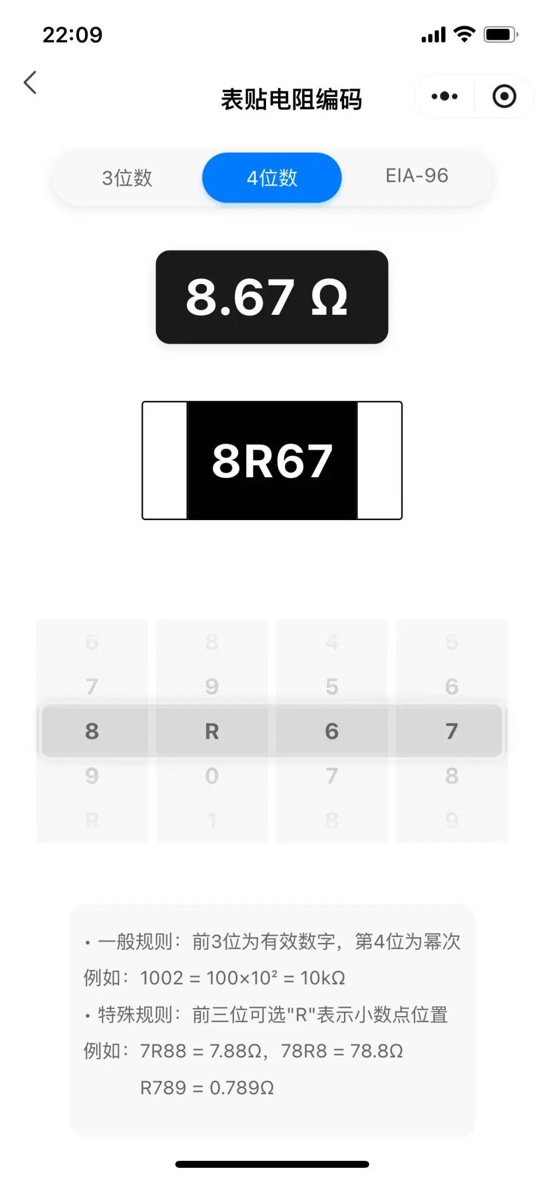

一个不错的小工具
如果你很懒,也不想记住编码的意义,推荐你一个小程序,可以方便地帮你计算出各种规格的贴片电阻的阻值,如下图。
点击电阻的示例图片,会随机生成一组数字,帮您练习从编码到阻值的计算。

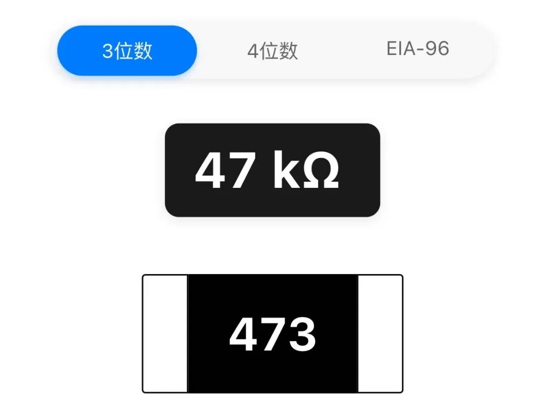

三位数编码
贴片电阻的三位数编码是最常见的表示方式,其规则如下:
前两位数字:表示阻值的有效数字。
第三位数字:表示10的幂次方,即乘数。
计算公式: wKgZPGnyymKAPZjnAAARIToTWdY198.png
示例:
编码102:表示 10×10^2 = 1000Ω或 1kΩ
编码473:表示 47×10^3 = 4700Ω或 47kΩ

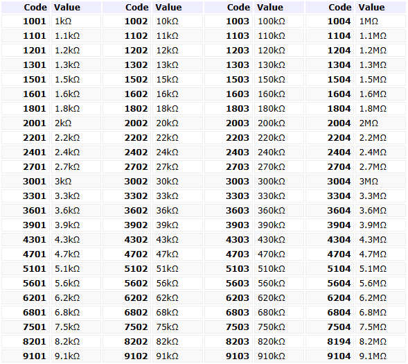

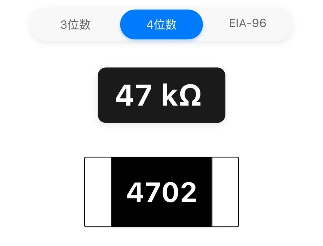

四位数编码
四位数编码通常用于更精确的电阻值表示:
前三位数字:表示阻值的有效数字。
第四位数字:表示10的幂次方,即乘数。
计算公式: wKgZPGnyymKAXPC4AAAQBc1uU-Y464.png
示例:
编码1001:表示 100×10^1 =1000Ω或 1kΩ
编码4702:表示 470×10^2 = 47000Ω或 47kΩ
特殊情况:R 表示小数点
对于小于10欧姆的电阻,编码中会包含字母“R”来表示小数点:
示例:
编码3R3:表示 3.3Ω
编码R100:表示 0.1Ω

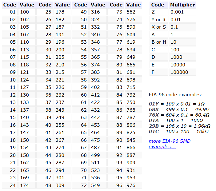

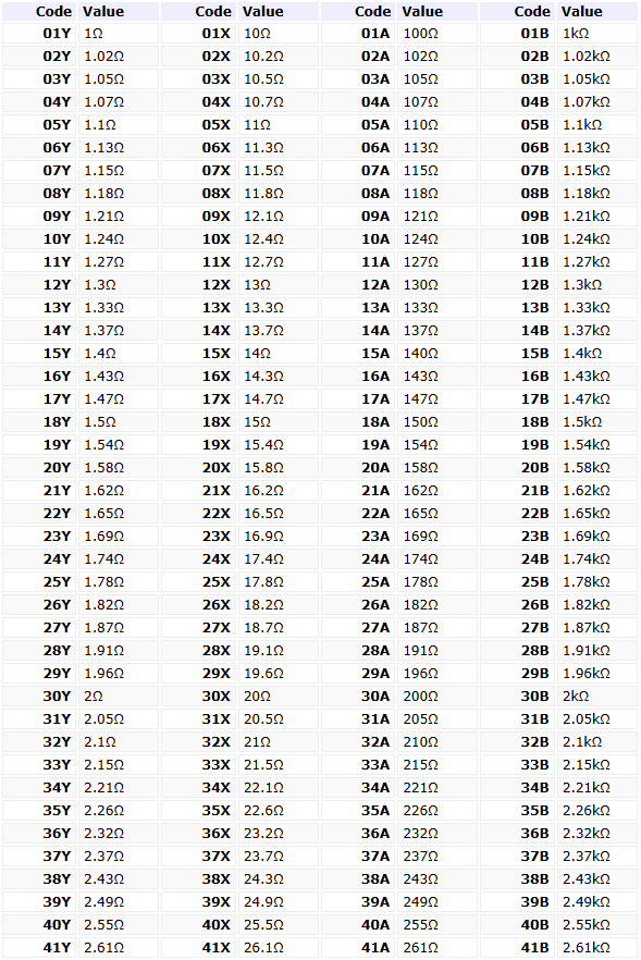

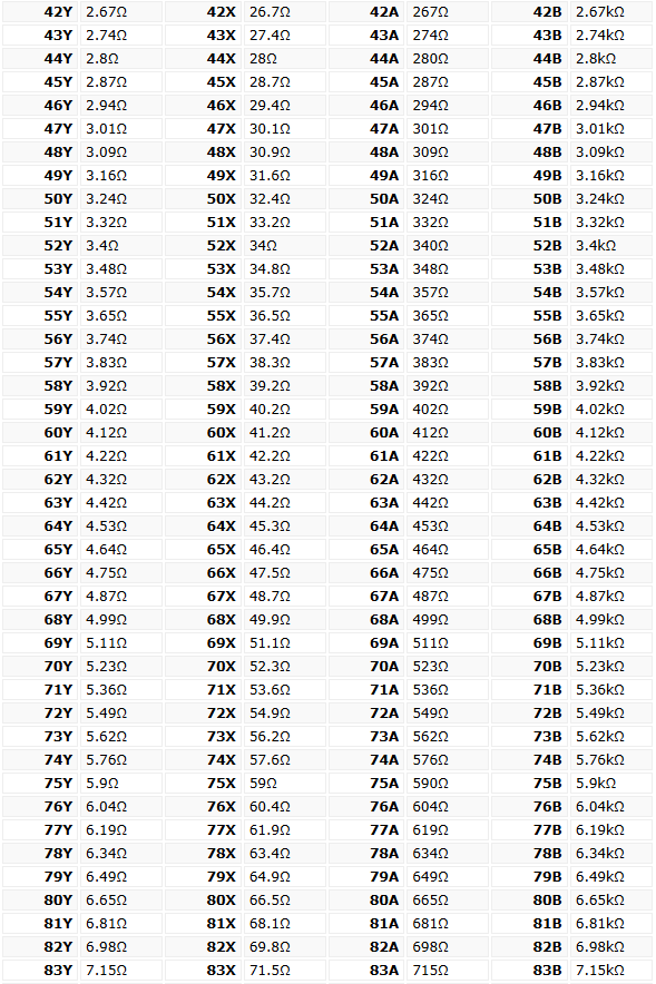

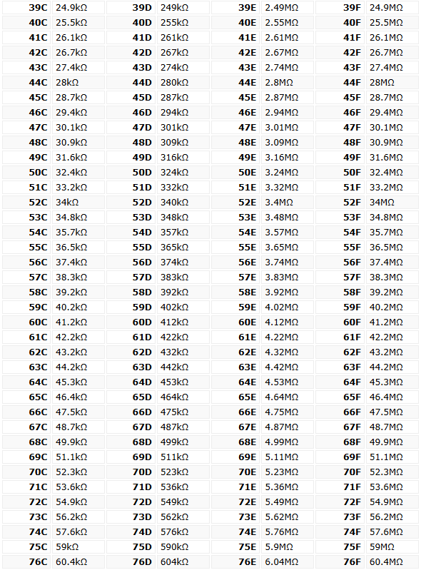

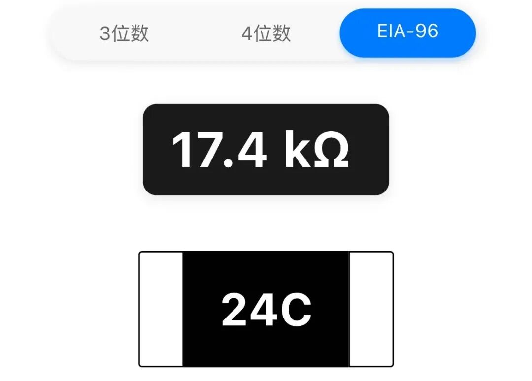

EIA-96 编码
EIA-96编码是另一种表示方式,通常用于高精度电阻:
前两位数字:表示阻值的编码,需要通过 EIA-96 标准表查找对应的阻值。
第三位字母:表示10的幂次方。
示例:
编码01A:表示 100Ω
编码24C:表示 17.4kΩ

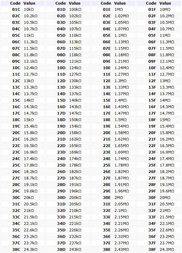

EIA-96 前两位标准表计第三位代表的含义如下表所示:

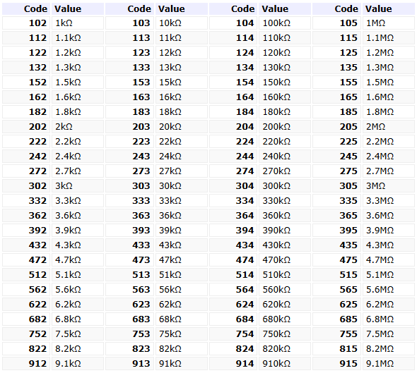

有,不嫌麻烦的话也可以像查字典一样查找所有编码对应的阻值:

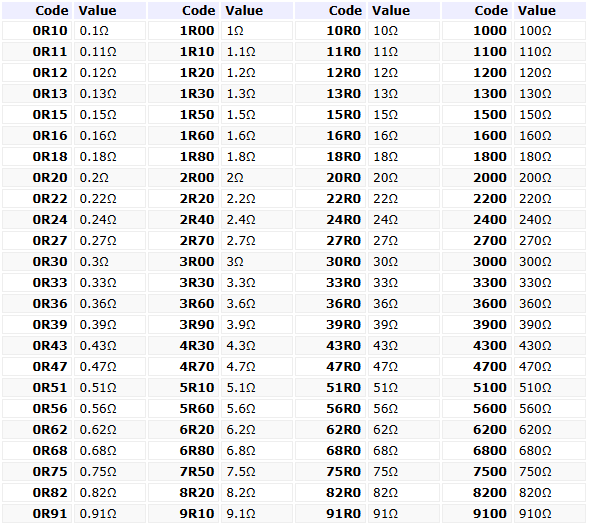

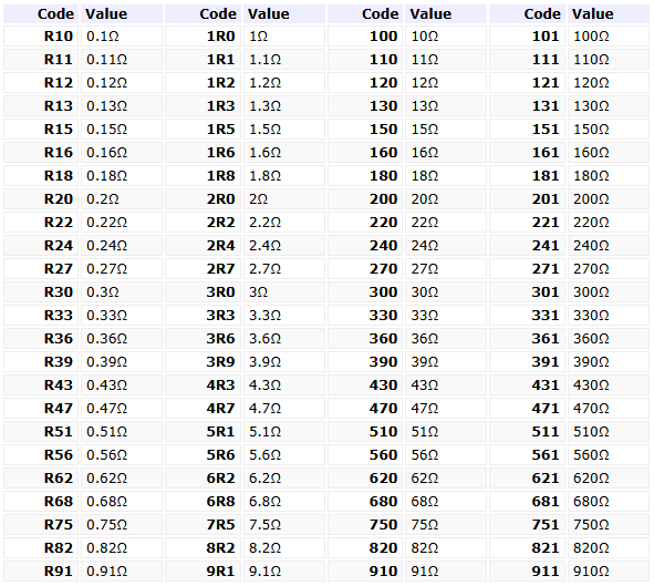

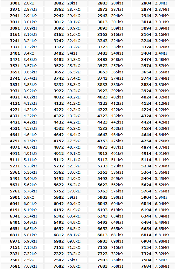

3位数常用贴片电阻 wKgZPGnyymOACoanAABEZX0V5-A371.pngwKgZPGnyymOAWpe-AABHJswpx8k685.png

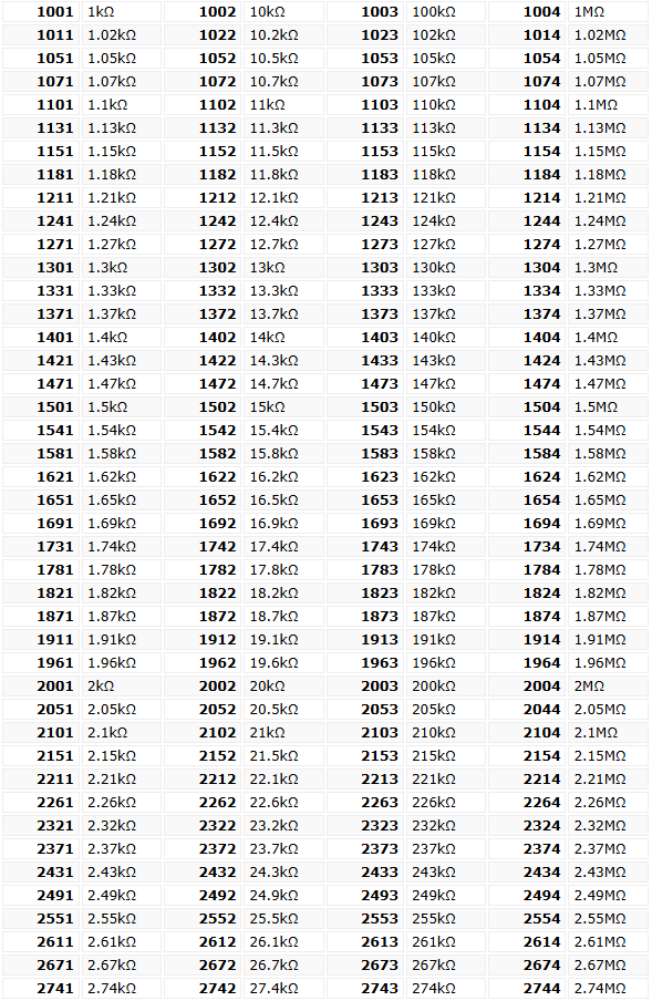

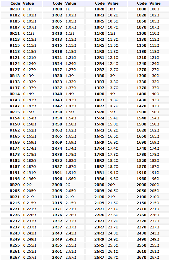

4位数常用贴片电阻
表一:E24系列 wKgZPGnyymOAVVS9AABE9_A6-Wg550.pngwKgZPGnyymOAIOufAABDyOj0Gzg522.png
表二:E96系列

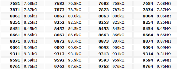

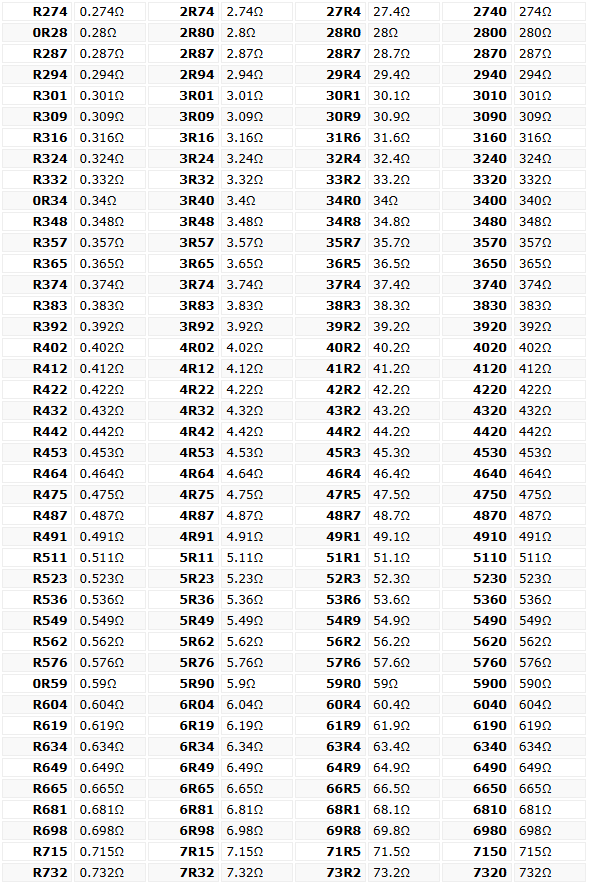

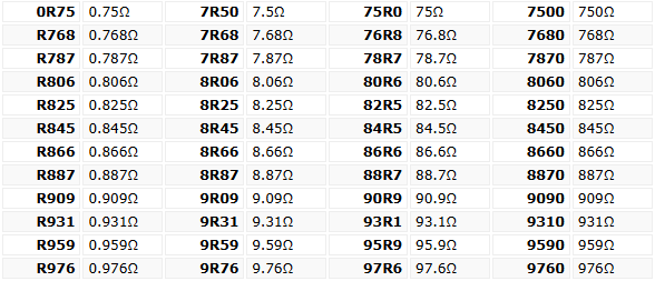

wKgZPGnyymOASeUeAAB42SA1AFU938.pngwKgZPGnyymOAYQZrAAB8IH-2zzE789.pngwKgZPGnyymSACPGuAAAogIP1BKI511.pngwKgZPGnyymSAduvoAAB1_-KWMUA897.pngwKgZPGnyymSAM7xVAAB9q2vtLQY154.pngwKgZPGnyymSAMVmPAAAlepCZIB8946.png

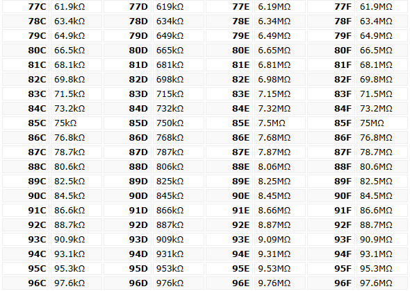

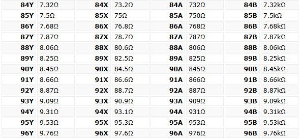

EIA-96 贴片电阻
以下表格列出了所有常用且标有EIA-96代码的SMD电阻,其阻值范围从1欧姆到97.6兆欧姆。
wKgZPGnyymSAYU4gAABteyqOnEw950.pngwKgZPGnyymSACahGAABvhe_cUGg297.pngwKgZPGnyymSAKW9MAAAnWI4rTPw591.pngwKgZPGnyymSARQQAAABlyOLiSH8506.pngwKgZPGnyymSALgtcAABmBtJ0_zE336.pngwKgZPGnyymSAF7W6AAA6Gsa2rPw219.png
