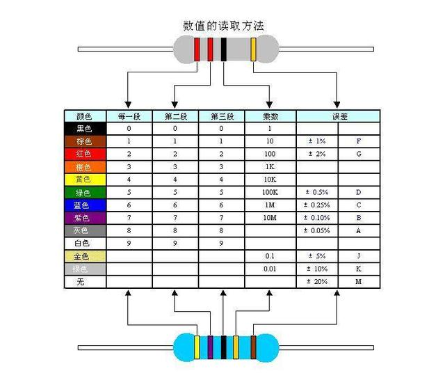

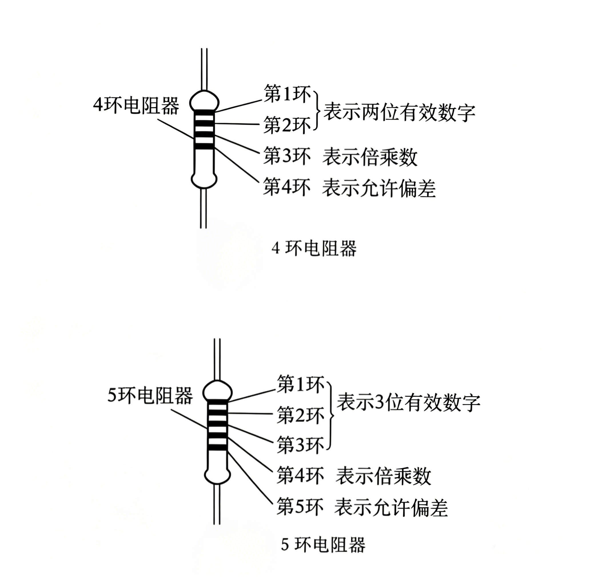

1.色环电阻:是老式直插电阻的标识方法,依靠不同颜色的色环组合,标注出阻值和精度。市面上最常见的是四环、五环色环电阻,多应用在老旧电路、工业设备主板上。
黑-0、棕-1、红-2、橙-3、黄-4、绿-5、蓝-6、紫-7、灰-8、白-9、金-±5%、银-±10%、无色-±20%
电阻器上色环颜色的意义

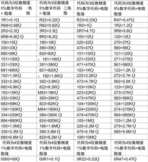

2.贴片电阻:普通小型贴片电阻一般用3位或4位数字标注,3位数精度为5%,4位数的精度为1%。高精度贴片电阻会直接印上完整阻值,读取和选用更加方便。
电阻阻值换算关系:
Q=Q
k=kQ=1,000Q
M= M Q = 1,000,000 Q
常用贴片电阻阻值速查表

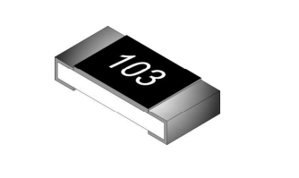

①****三位数字标记法
三位数字标记法,前两位代表具体数值,最后一位代表10的几次方;
如下图:103 = 10×10³ = 10×1000 = 10KΩ。
②****四位数字标记法
四位数字标记法,前三位代表具体数值,最后一位代表10的几次方;
如下图:1002 = 100 × 10² Ω = 100×100Ω= 10 kΩ

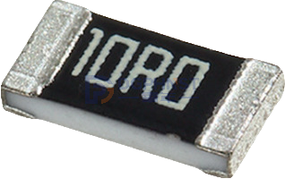

③****带字母R的电阻表示方法
其中R代表小数点,比如:10R0 = 10.0Ω(也写作 10Ω,这里的末尾0表示精度为±1%的精密电阻,即10.00Ω)

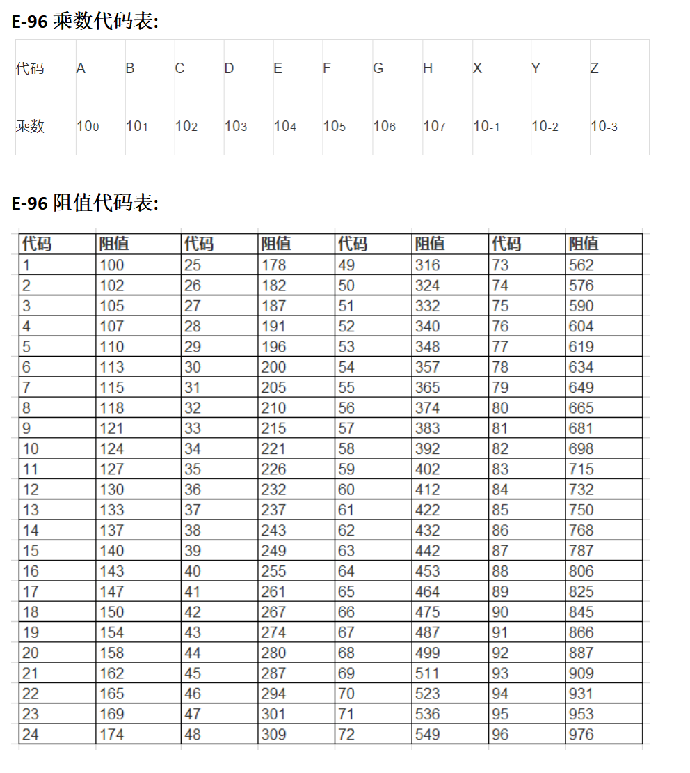

④****E-96标准计数法
E-96计数法最后的字母代表乘数,如A表示10的0次方,B表示10的1次方,等,具体对应关系见下表。前面的数字并不是代表阻值,而是阻值代号,代号与阻值之间的对应关系见下表:
