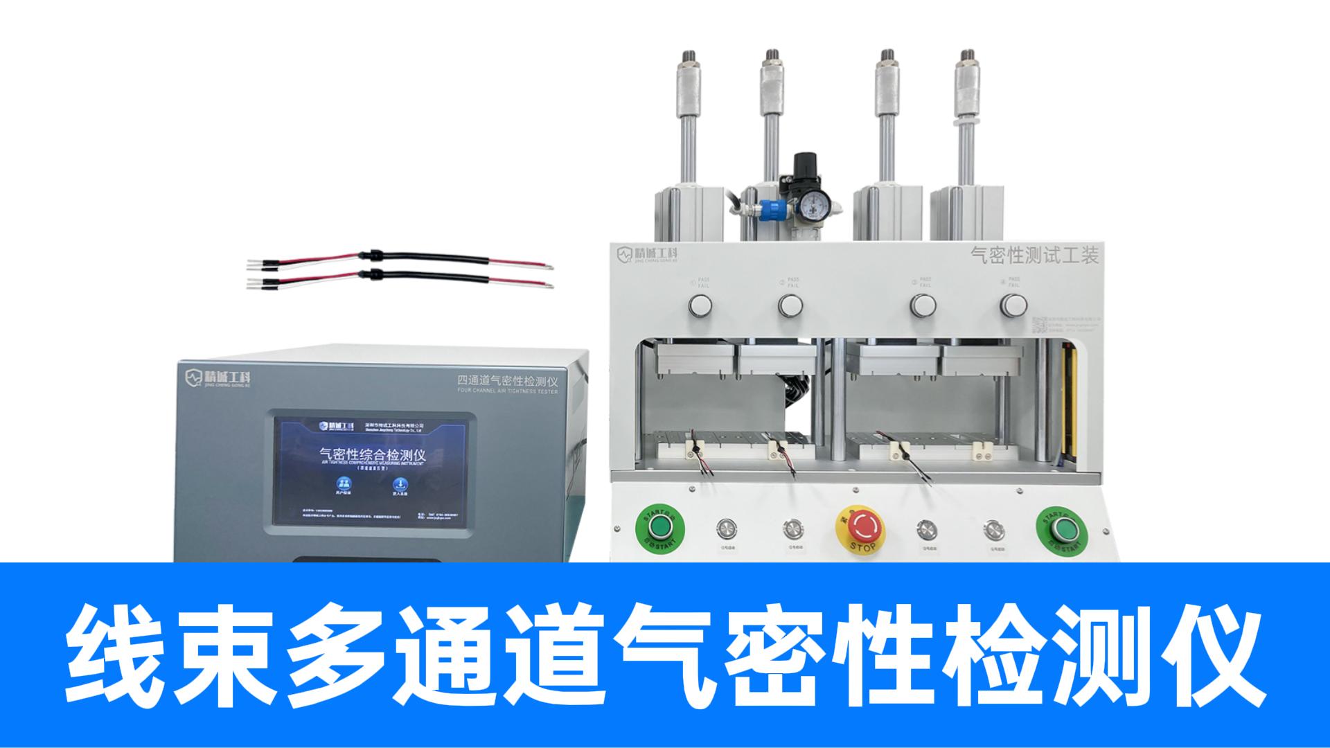

连拓精密四通道线材气密性检测仪(实拍)
面对客户对于线材气密性检测的迫切需求,特别是针对体积小、结构复杂且难以固定的线材,连拓精密工程师团队凭借深厚的行业积淀与前瞻性的创新思维,设计出了一套革命性的四通道治具与工装系统。该系统突破性地实现了四根线材的同时检测,通过上下模的精密配合,构建了一个稳定且封闭的检测环境,完美解决了线材固定与密封的难题。更重要的是,四通道并行检测模式将检测效率提升了4倍,极大地缩短了检测周期,为客户带来了前所未有的高效体验。
连拓精密四通道线材气密检测设备(线材实拍)
在技术实现上,连拓精密采用了先进的正压直接检测方式,确保了检测的精准性和高效性。我们科学设定的气密性测试参数包括:充气时间5秒,保压时间5秒,检测时间4秒,排气时间2秒,压力范围精准控制在4kpa至6kpa之间,泄漏范围严格限定在-0.1kpa至0.02kpa之间。这一系列参数的设定,不仅保证了线材气密检测结果的准确性,还大大提高了气密检测效率,确保了四通道并行检测模式下的稳定性与可靠性。
连拓精密四通道线材气密性检测仪(工装实拍)
连拓精密的这套四通道线材气密性测试系统不仅实现了气密性检测效率的革命性提升,更在智能化管理方面迈出了重要一步。系统全自动化管理,从充气、检测到保压、排气,每个阶段的数据都被系统自动记录、分析并实时反馈于系统界面。检测结果以直观的“OK”或“NG”标记,极大提升了线材产线效率与质量追溯的便捷性。所有气密测试数据自动存入云端数据库,方便客户随时导出与溯源分析,为企业的持续改进和质量控制提供了强有力的数据支持。
