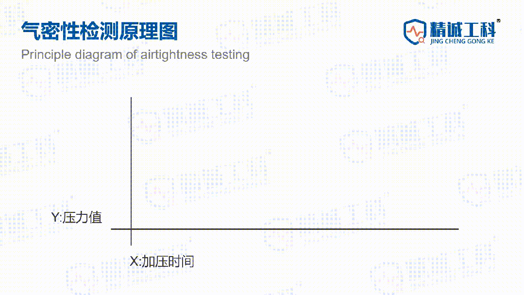

气密性检测(Leak Test / Air Tightness Test)是通过向产品内部施加正压或负压,监测压力变化以判断其密封性能的测试方法。
气密性检测原理图
简单来说,就是「判断产品是否漏气、漏水、或密封不良」的检测过程。
