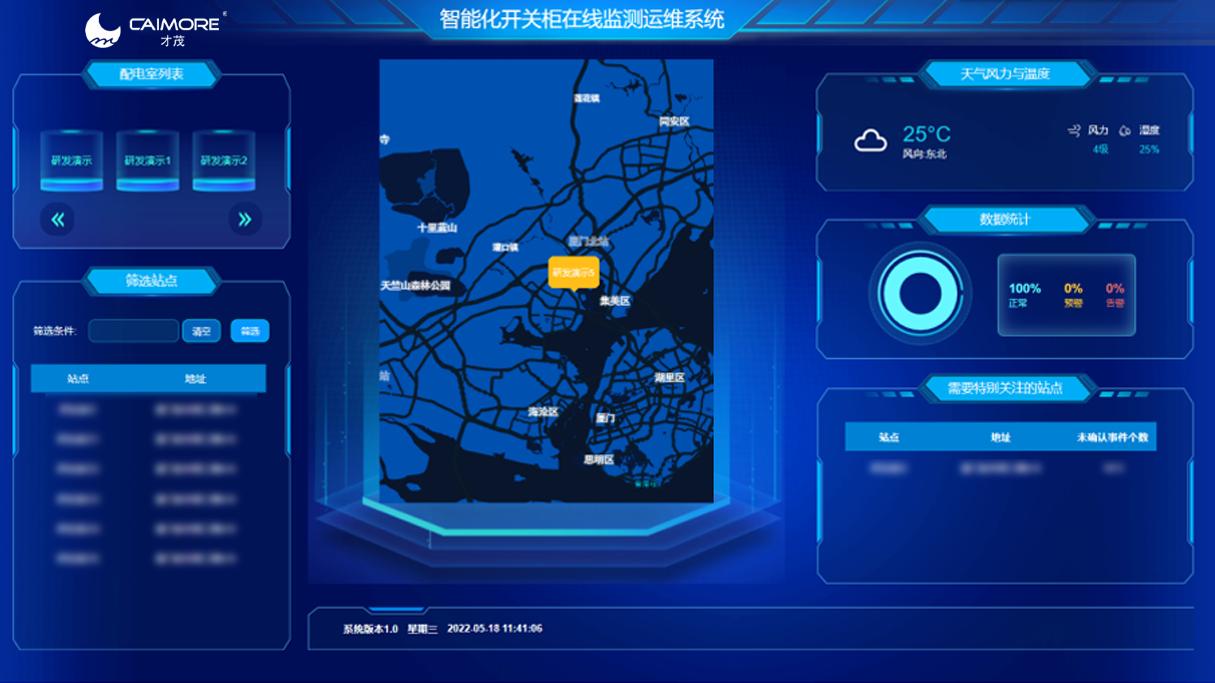

智能化开关柜在线监测运维系统
17a99215d8b045e09a00c51427199823~tplv-obj.jpg?lk3s=ef143cfe&traceid=20241017151303E22856149765A6DDFE8F&x-expires=2147483647&x-signature=e9Ed01m0K%2BqU%2FEpgna0jRqIymkQ%3D
智能化开关柜在线监测运维系统是利用物联网技术、边缘计算技术及IEC61850技术,实现了开关柜健康情况的“自我感知、自主监测、自动预警”及远程的可视化全电控操作功能。通过边缘计算、各类传感器、一键控制、视频监测和人机交互通过采集现场设备的状态信息,对现场设备的健康状态进行分析,减少停电时间和事故的发生,提高开关柜运行的安全可靠性及自动化程度。
