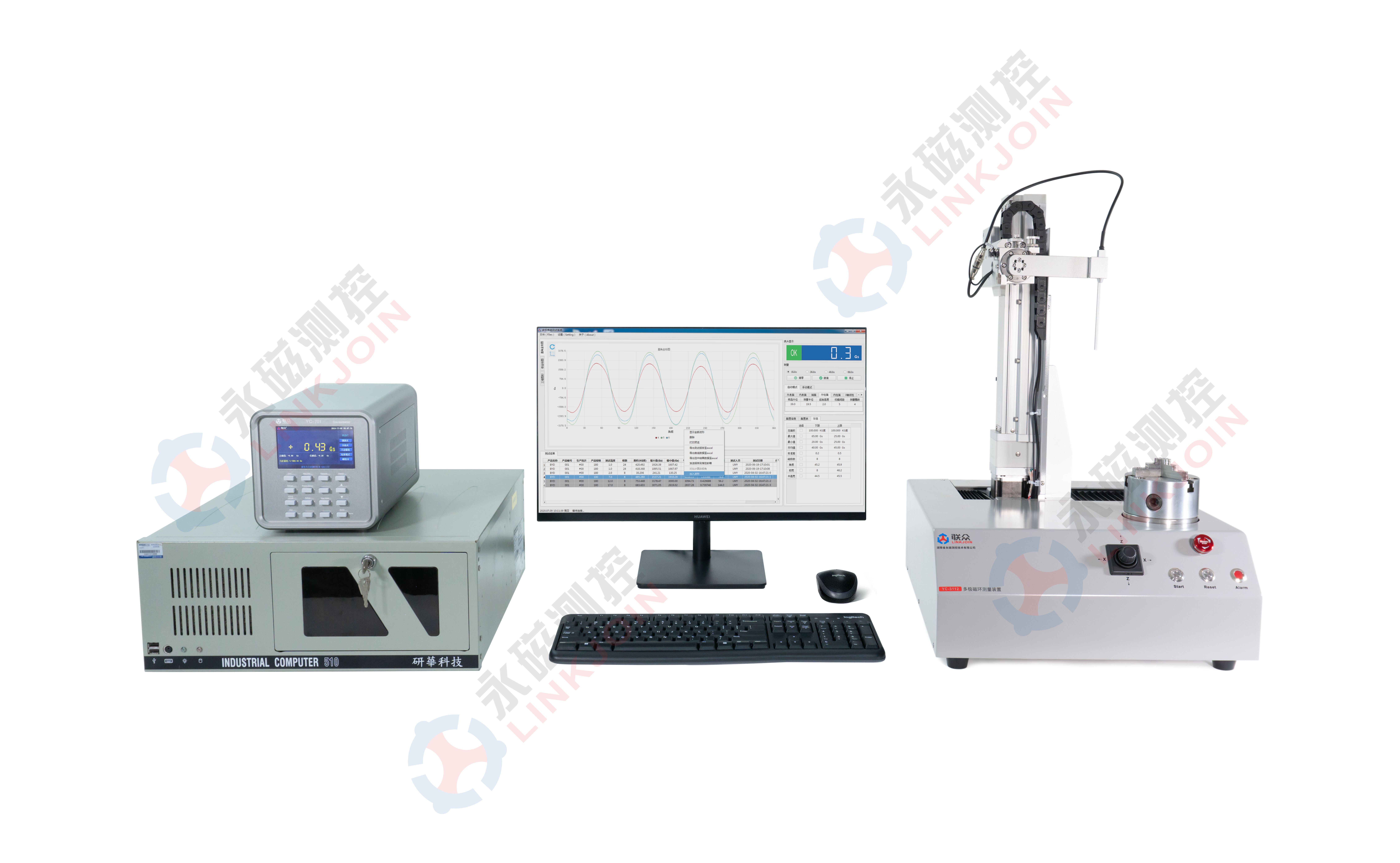

多极磁环测量装置是一种用于主要用于测量永磁材料与电机转子表面磁场分布的设备。操作人员在使用磁时必须了解安全操作规程,以保障人身安全和设备的使用寿命。同时,定期进行保养也是持续保持仪器性能稳定和延长使用寿命的重要手段。
本文将详细介绍多极磁环测量装置的安全操作规程及保养规程。
安全操作规程
ü ‌选择合适的检测设备和仪器‌: 根据具体要求选择适当的磁性材料检测设备。对于特殊的磁性材料检测,可能需要专门设计和定制配套设备。
ü 确保设备的安全操作 :‌在操作多极磁环测量装置时,需‌遵循设备的使用说明和安全规范。譬如:正确连接电源、‌确保设备接地、‌避免在设备运行时触摸运动部件等。
ü 校准和****设置参数 :每次‌在使用前,‌需对设备进行校准和设置参数,‌确保测量结果的准确性。‌这包括校准探头、‌调整测量范围、‌检查设备的运动部件是否运行顺畅等。‌
ü 关注测量环境 :‌测量应在稳定的环境中进行,‌避免外部干扰如电磁场、‌温度变化等对测量结果的影响。
ü 正确放置样品 :‌在测量过程中,‌应确保样品夹装或固定在设备的工作台上,‌避免因样品放置不当导致的测量误差。‌这包括正确固定样品、‌调整样品位置以确保样品的固定符合测量要求。‌
ü 控制测量参数‌: 需要根据具体的测量要求选择合适的方法,并严格控制测量参数,确保测量结果的准确性,同时测试时请注意测试高度设置,避免撞坏探头。
ü 探头的使用: 没有工作时探头需要安装保护套进行保护。更换探头时需要关机再进行插拔。工作时注意探头芯片的磨损以及探头杆的碰撞。
ü 平台承重要求: 不同的测试平台有承重限制,被测量样品不能超过承重限制,尽量控制在承重限制的80%范围以内。‌
保养规程
ü ‌存放环境‌: 表磁分布测量装置应存放在通风、干燥、温度稳定的房间内,避免阳光直射和极端温度变化。避免使用不当的外力压迫设备或在设备上放置其它物品。
ü ‌防尘与清洁‌: 定期清洁设备,特别是探头和测量部件,避免灰尘和污垢的积累影响测量精度。
ü ‌防震与防碰撞‌: 在运输或搬运过程中,应采取防震措施,避免剧烈震动或碰撞,以保护仪器的内部结构和传感器不受损害‌。
ü ‌定期检查与校准‌: 定期检查设备的所有部件,包括电缆和连接器,确保其处于良好工作状态。定期对仪器进行功能检查,确保其测量准确性及可靠性‌。
ü ‌避免强磁场‌:表磁分布测量装置部分部件易被强磁场磁化,例如卡盘的盘体部分,应避免将其放置在强磁场附近,或吸附磁铁,以防磁化。
通过遵循上述注意事项和保养,可以确保多极磁环测量装置的长期稳定运行和测量数据的准确性‌
