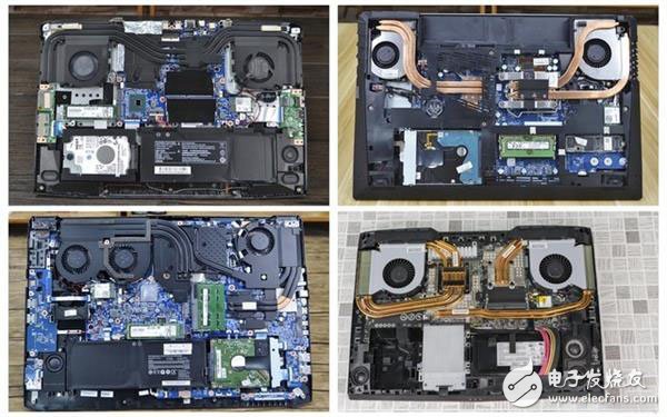

游戏本的散热效能是制约其性能提升的最大障碍之一,散热模组的结构布置也是笔记本内外设计中的重要难点,散热模组体积更大的笔记本产品能够获得更好的散热效率,但是会显著提高产品的体积和重量,如果设计得过小又会导致温控不佳,进而影响到性能的发挥。
目前轻薄化概念已经是游戏本发展的新方向,如何在有限的体积下获得尽可能好的散热效能就是笔记本厂商最迫切需要解决的问题。
而传统的游戏本在搭载更加强大的硬件后也需要进一步提升散热表现,因此我们能够看到各种各样颇具匠心的设计涌现,性能的需求显著带动了产品设计的进步。
对于散热系统来说,进风口与出风口就是整个散热环节的两道门,它们的尺寸或多或少会影响到最终的效率。
笔记本的进风口可以不断从外部吸入空气,而出风口则把散热风扇从散热鳍片带走的热量转移到机身之外,那么它们要是被遮挡住的话会对散热效率产生多大的影响呢?我们今天的文章就来通过简单的试验探究一下。

笔记本电脑的使用环境往往比较复杂,用户的桌上很可能摆放一些日用品和杂物,笔记本的出风口旁边可能被挡住,而进风口也可能会被遮挡,所以我们设计了三个场景——
分别是通过胶带遮挡进风口、遮挡出风口以及同时将进风口与出风口遮挡。而实验所使用的笔记本是标准的底部双进风口连通风扇,后部双出风口,配置为i9-8950HK+GTX1060Max-Q。
