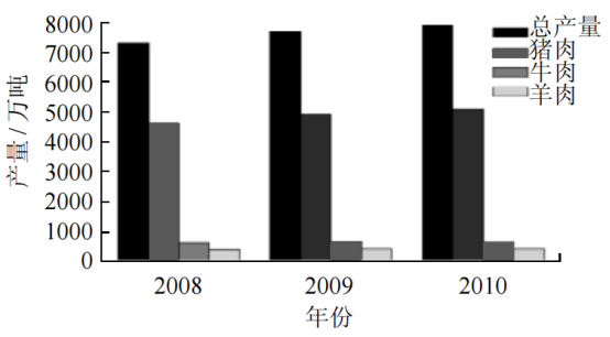

图3 2008—2010年中国肉类产量统计
