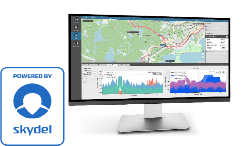

TS软件定义GNSS模拟器的主要优势之一是它能够利用GPU的强大功能以数字方式生成基带中的每个卫星信号,同一频段上的所有卫星信号都使用相同的硬件组件从基带信号合成到射频信号。因此,Skydel模拟器只需针对两个GNSS频段校准一次,并且同一载波上每个卫星信号之间的延迟完全等于零。此外Skydel GNSS模拟器从一开始就被设计为与外部参考时钟同步,硬件端口上支持时间同步信号(1 PPS+10 MHz)输入输出,从而支持快速时间同步与授时精度测试。

软件定义GNSS模拟器提供高基准的RF信号,输出功率范围从-25~-120 dBm,并可通过衰减器扩展至-160 dBm,功率精度为±0.5 dB,最小步进为0.1 dB,满足接收机灵敏度测试的范围需求。此外,借助Skydel软件基于命令操纵的底层架构,支持快速自动化测试用例的低编程化生成与导出,实现灵敏度测试的自动化与重复使用

TS-GNSS模拟器提供针对GNSS信号从产生,到传输最终到接收处的全面仿真,根据用户的测试需求,手动或自动设置相关的场景,为测试带来最准确与高效的体验。
