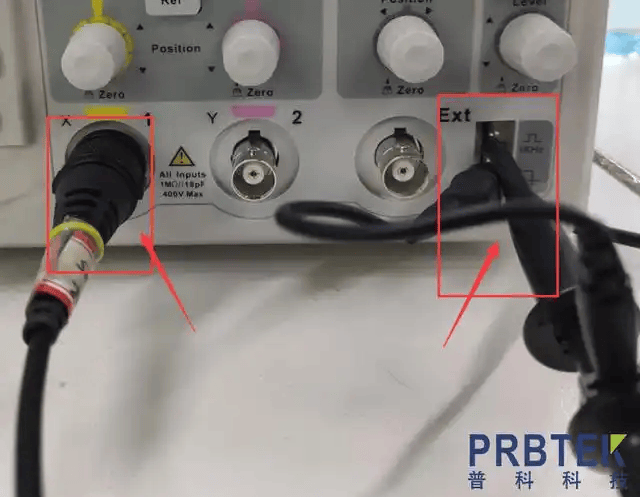

  2. 连接补偿电容 :大多数探头需要一个补偿电容来调整探头的输入电容。这个电容通常安装在探头的末端或示波器的输入端口
  3. 调整探头位置 :在某些情况下,探头的位置会影响补偿效果,需要调整探头的位置以获得最佳补偿。
  4. 使用示波器的补偿功能 :许多现代示波器具有自动或手动补偿功能,可以根据探头的特性进行调整。
  5. 检查补偿效果 :通过观察示波器显示的信号波形,检查补偿效果是否满足要求。

  3. 手动补偿 :通过手动调整探头的补偿电容或使用示波器的补偿菜单进行补偿。
  4. 自动补偿 :一些高级示波器和探头支持自动补偿,通过简单的操作即可完成补偿。
