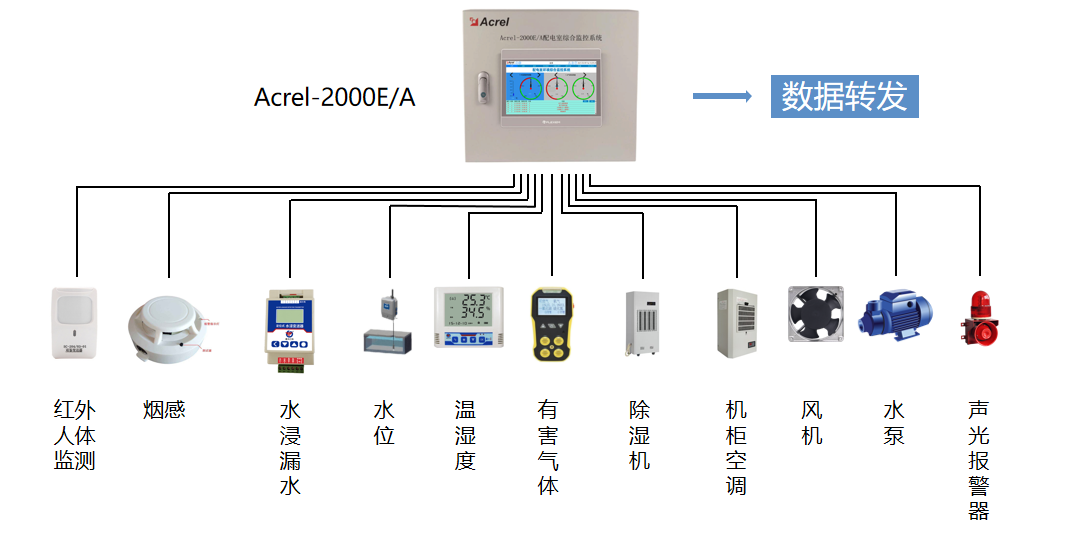

4.安科瑞配电室环境监控系统
4.1概述
配电室综合监控系统包括智能监控系统屏、通讯管理机、UPS电源、视频监控子系统(云台球机、枪机)、环境监测子系统(温度、湿度、水浸、烟感)、控制子系统(灯光、空调、除湿机、风机、水泵)、门禁监控子系统(读卡器、开门按钮、磁力锁)、安防监控子系统(双鉴检测器)。
4.2应用场所
适用于轨道交通,工业,建筑,学校,商业综合体等35kV及以下用户端供配电自动化系统工程设计、施工和运行维护。
4.3系统结构
4.4系统功能

4.5系统硬件配置
名称 型号 图片 功能
系统 ACREL-2000E
Acrel-2000E配电室综合监控系统,可实现开关柜运行监控、高压开关柜带电显示、母线及电缆测温监测、环境温湿度监测、有害气体监测、安防监控,可对灯光、风机、除湿机、空调控制等设备进行联动控制。实现动力环境各数据的检测与设备控制,优化动力环境,避免运行环境的失控导致配电设备运行故障,保证维护人员安全,延长设备使用寿命,实现配电动力环境的分布式远程管理。
智能通信管理机 Anet-2E4SM wKgZomXS8IaAN7lNAAAN-hcfx3s86.jpeg 通用网关,2路网口,4路RS485,可选配1路LORA,带电告警功能,支持485,4G从模块扩展。
主机 Acrel-2000E/A
数据采集、状态监测、设备控制、报警事件记录查询,可以根据采集到的设备数据或状态联动启动风机、声光报警器、空调、水泵等设备。
Acrel-2000E/B
参数设置、通信管理、图形绘制、状态监测、设备控制、视频监控和回放、报警事件记录查询、报警图片和视频查询功能。
Acrel-2000E/M
参数设置、通信管理、图形绘制、状态监测、设备控制、视频监控和回放、报警事件记录查询、报警图片和视频查询功能。立柜式安装。
Acrel-2000E/G
环境监测硬件 RS-WS-NO1-8 wKgaomXS8IiAD3UWAAB_e18qXzw680.png 用于配电房温度和湿度。工作电源:AC/DC85~265V工作温度:-40。0℃~99。9℃工作湿度:0%RH~99%RH
BRJ-307 wKgZomXS8IiATw7lAAA3L9jhJgM744.png 光电式烟雾传感;电源正极(DC12V):+12V,继电器输出:常开触点
RS-SJ-N01R01-2 wKgaomXS8ImAN2jIAABnKVDRFL4135.png 接触式水浸传感器,监测变电所、电缆沟、控制室等场所积水情况,工作电源:DC10-30V工作温度:-20℃~+60℃工作湿度:0%RH~80%RH响应时间:1s继电器输出:常开触点
环境监测硬件 T35-II-5。6
风量4800,带温控器,带消声段,电机变频
AT8002 wKgaomXS8IqAY9m5AAB03__yigI363.png 常开型;感应距离:30-50mm材质:锌合金,银灰色电度干接点输出
DS-2DC6120BY-A
视频监控
ARTU-KJ8 wKgaomXS8IuAcGwzAACOnWn-bLk648.png 8路开关量输入,8路继电器输出
