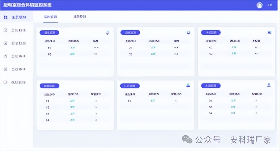

5.2 实时监测
配电室综合监控系统人机界面友好,能够显示配电室设备的运行状态,实时监测配电室环境参数信息,如视频、温度、湿度、漏水/水浸、水位、有害气体和电参量等,实时显示有关故障、告警等信息。

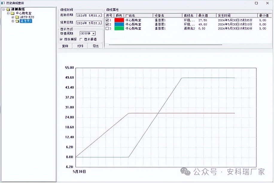

5.4 曲线查询
在曲线查询界面,可以直接查看遥测参量曲线,包括温度、湿度、水位、有害气体、电压、电流等曲线。

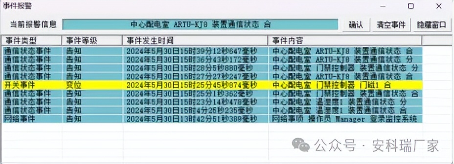

5.6 实时告警
配电室综合监控系统具有实时告警功能,系统能够对配电室温度、湿度、有害气体、设备故障或通信故障等事件发出告警。
5.7 历史事件查询
配电室综合监控系统能够对产生的所有事件记录进行存储和管理,方便用户对系统事件和进行历史追溯、查询统计、事故分析。

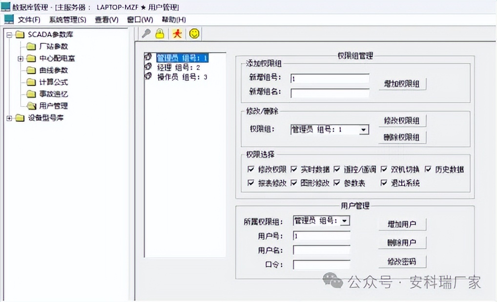

5.8 用户权限管理
为保障系统安全稳定运行,设置了用户权限管理功能,通过用户权限管理能够防止未经授权的操作(如遥控的操作,数据库修改等)。可以定义不同级别用户的登录名、密码及操作权限,为系统运行、维护、管理提供可靠的安全保障。
