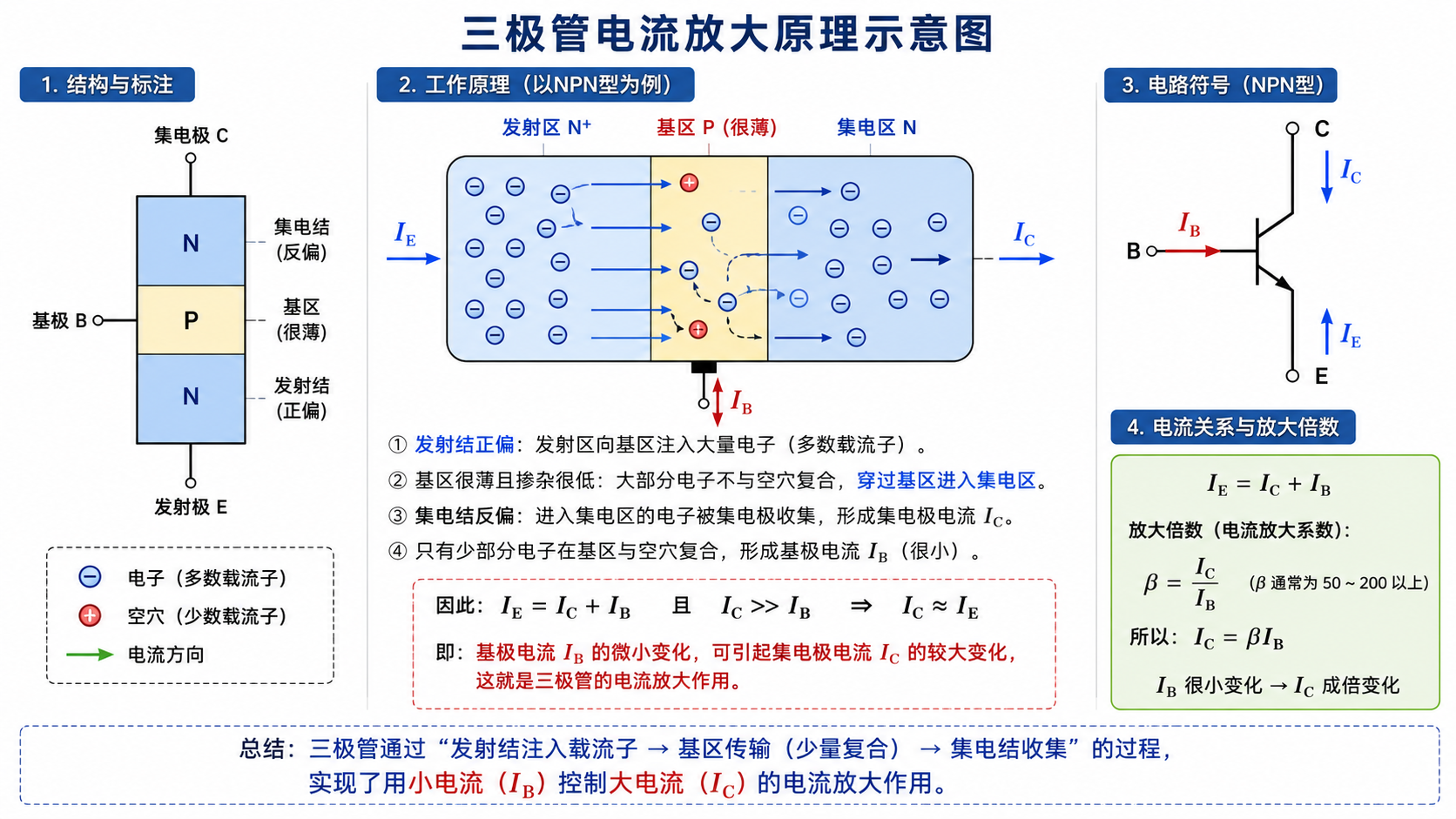

三极管放大电路是一种通过放大电流来实现信号放大的电路。它利用了三极管的特性来实现。三极管放大电路由输入电路、放大电路和输出电路组成。
三极管放大电路有以下特点:
1. 能够放大输入信号。在放大电路中,输入的小信号经过放大电路的增益作用,得到放大后的信号输出。这样可以提高信号的幅度,使得较小的输入信号能够被更好地检测和处理。
2. 放大电路具有一定的线性范围。在一定范围内,放大电路的输出与输入之间存在线性关系。这样可以保证放大后的信号与原始信号之间的关系基本保持一致,从而保证了信号的准确性。
3. 放大电路能够提供较大的输出功率。通过增加放大电路的输出功率,可以满足对较大功率信号的需求,比如音频放大等应用。
