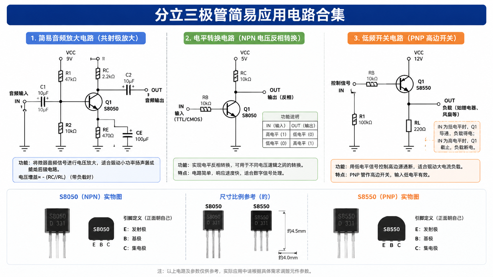

wKgZO2oZWaqAP0xLABU9p_8OmuU919.png三极管电流放大原理示意图 wKgZPGoZWbqAToIMABPexyJUMIo561.png分立三极管简易应用电路合集

二、分立电路刚需:低成本、高灵活,适配小众非标场景
现代电子电路分为标准化量产场景和小众定制、维修改造、简易开发的分立场景,而后者正是分立三极管的核心主场,也是其不会消失的关键场景。
1. 极致的成本优势
单颗直插 / 贴片三极管成本极低,远低于专用集成放大芯片、驱动芯片。在小家电、玩具电路、简易控制模块中,无需高精度、多功能集成芯片,仅需 1-2 颗三极管即可完成信号放大、开关控制、电平转换功能。
对于批量不大的定制设备、学生实训电路、老旧设备维修,使用分立三极管可大幅降低硬件成本,避免「大材小用」的资源浪费,性价比是所有集成器件无法比拟的。
2. 无替代的调试灵活性
集成芯片参数固化,工作模式、放大倍数、导通特性均被厂家固定,几乎无调试空间。而分立三极管属于独立基础器件,工程师可通过调整外围偏置电路、更换不同 β 值的三极管,精准微调电路工作点、放大增益、导通阈值。
在分立模拟电路设计中,这种灵活调试性至关重要。尤其是音频前置放大、传感信号微调、低频振荡电路等场景,细微的参数调整就能改变电路性能,分立三极管的可定制性完全碾压标准化集成芯片。
