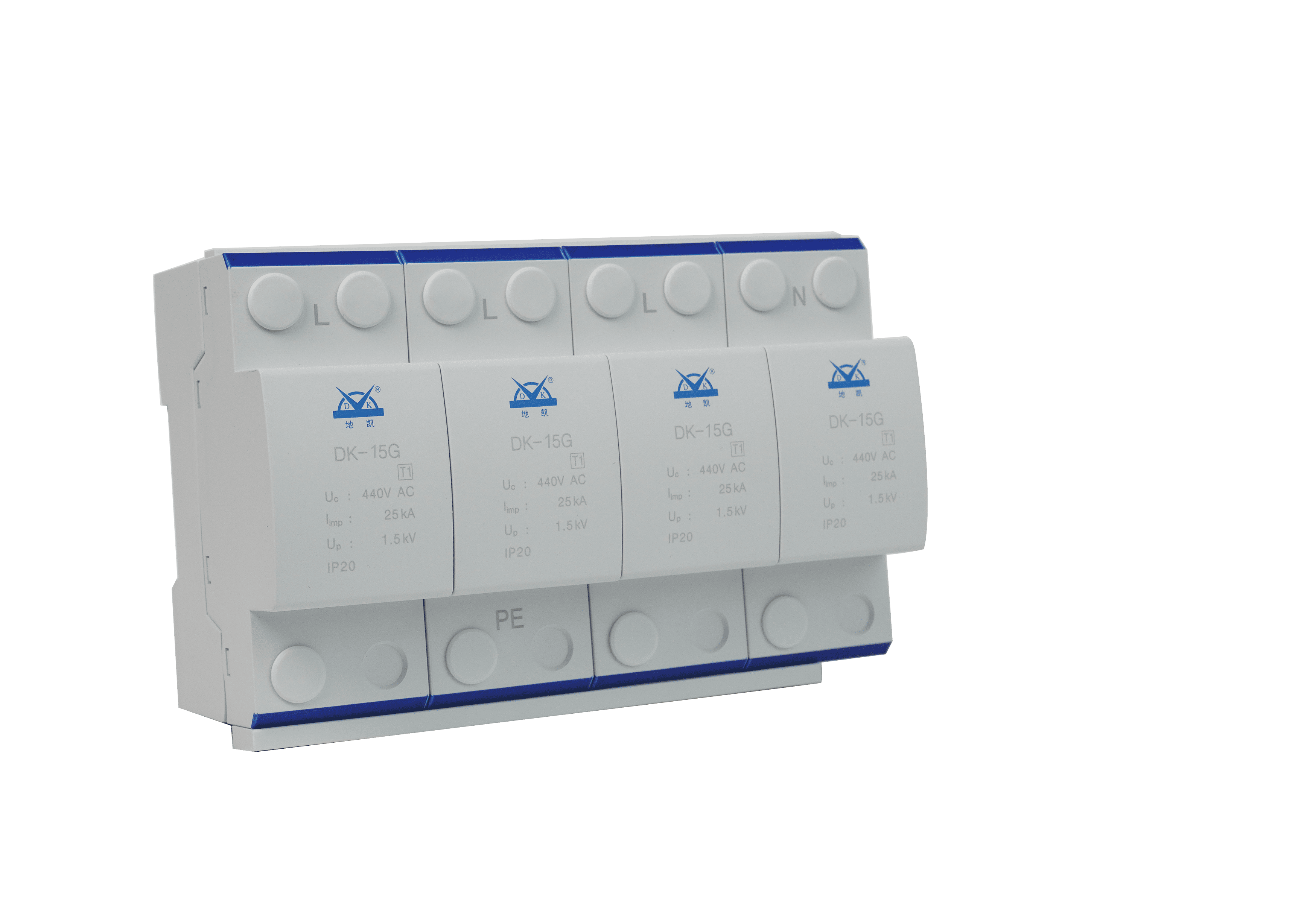

一级浪涌保护器是防雷系统中最重要的一环,它主要用于建筑物总配电柜、低压变压器进线柜等位置,防止浪涌电压直接从外部传导进入内部,使系统设备免遭雷击损坏。一级浪涌保护器的选型应满足以下要求:
根据国家标准GB50057-2010《建筑物防雷设计规范》,一级浪涌保护器的冲击电流Iimp应不小于12.5kA,而根据GB50343-2012《建筑物电子信息系统防雷技术规范》,最高级别建筑物的一级浪涌保护器的冲击电流Iimp应不小于20kA。因此,建议选择25kA或更高的一级浪涌保护器。
一级浪涌保护器,浪涌保护器,防雷器
一级浪涌保护器,浪涌保护器,防雷器
一级浪涌保护器,浪涌保护器,防雷器
一级浪涌保护器的最大持续工作电压Uc应不小于供电系统的额定相电压乘以1.15倍。例如,在三相380V系统中,Uc应不小于275V。同时,考虑到供电系统可能存在的偏差和谐波等因素,建议选择更高的Uc值,如320V或385V。
一级浪涌保护器的保护水平Up应不大于2.5kV,以满足国家标准GB50057-2010《建筑物防雷设计规范》的要求。同时,考虑到下游设备的耐受能力和协调性,建议选择更低的Up值,如1.5kV或1.2kV。
一级浪涌保护器应具有远程信号报警接口(干接点),以便与监控系统联动,实现故障报警和维修提示功能。
一级浪涌保护器应配备合适的后备保护熔断器或断路器,以防止过载或短路造成火灾或爆炸。后备保护熔断器或断路器的额定电流应根据浪涌保护器的额定电流和接线线径确定,一般在100A~125A之间。
