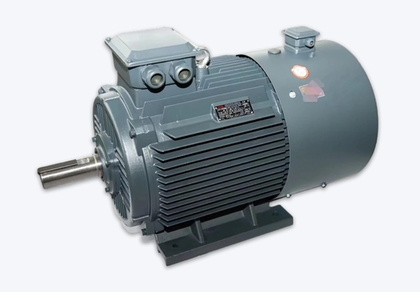

电磁调速电机是一种广泛应用于纺织、化工、造纸、水泥、制糖、发电、印染、塑料等工业部门的调速驱动装置。
通过控制器,电磁调速电机可以简单地在广泛的范围内进行无级调速。与DC调速、交流变频调速、交流整流、变速电机相比,具有结构简单、运行可靠、维护方便等优点,受到设计师和用户的欢迎。但由于对此类电机的原理和运行特点没有深入了解,低速传动时电磁转差离合器温度较高;传输功率大大降低;拖动异步电机的效率和功率因素很低。大马拉车又热又高。这对驱动性能和节能降耗都非常不利。
雷奥哈德减速电机雷奥哈德耐用减速电机
一些造纸厂的复卷机和造纸机配备了主传动电磁调速电机,或将原来的交流整流子电机改为电磁三相调速电机传动。在满足一定调速范围后,降低机械传动速比,提高电磁凋速电机输出速度,上述现象显著改善,充分发挥了电磁三相调速电机的优势。
