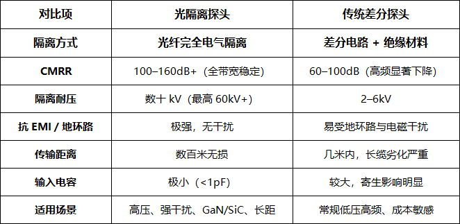

    隔离探头 vs 差分探头:核心优势解析,严苛场景首选
    。 高压、强电磁干扰场景中,差分探头易出现波形失真、设备损坏等问题,而光隔离探头凭借光纤隔离技术,完美解决这些痛点,成为高端测试核心选择。 本文用通俗语言解析光隔离探头的核心
