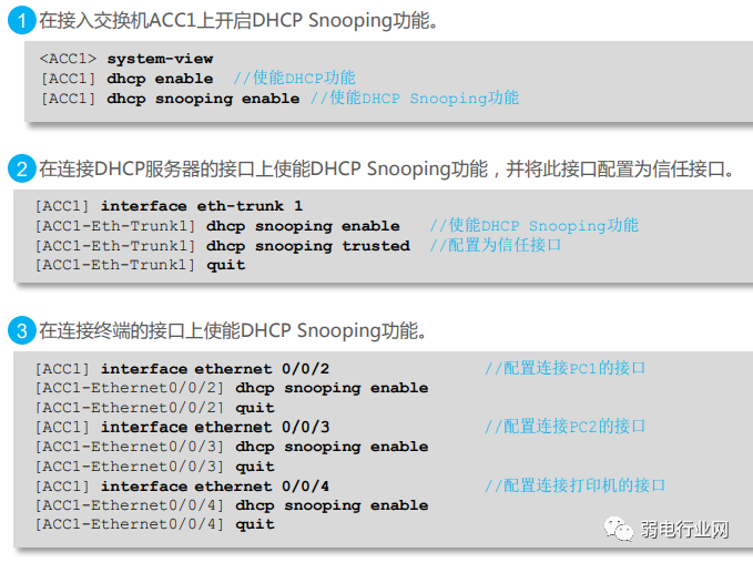

step8、配置DHCP Snooping和IPSG
配置了DHCP功能之后,部门内用户主机可以自动获取地址。但是为了防止员工在内网 私自接一个小路由器并开启DHCP自动分配地址的功能,导致内网合法用户获取到了私 接的小路由器分配的地址而不能正常上网,还需要配置DHCP Snooping功能。
以下以部门A为例,说明DHCP Snooping的配置过程。
![图片](https://mmbiz.qpic.cn/mmbiz_png/p7nzJgwSeozm88Q9BR5abicqxVOibLLaOD1hgxHIRZ0Bn2t1uoMicGVaribib8aKBgQ8oybURiaySExk5CZ2vHCHFf2w/640?wx_fmt=png&wxfrom=5&wx_lazy=1&wx_co=1
完成上述配置之后,部门A的用户就可以从合法的DHCP服务器获取IP地址,内网私接 的小路由器分配地址不会干扰到内网正常用户。
