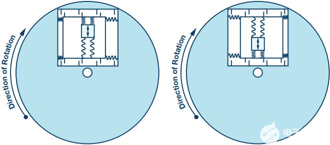

为了测量科里奥利加速度,包含共振质量的框架通过弹簧相对于共振运动以90°拴在基板上,如图3所示。该图还显示了科里奥利感应手指,用于通过电容式转导来感应框架的位移,以响应质量施加的力。
poYBAGO3yoGAAM_yAACOesVIaAo500.png?h=270&hash=2FDC2D9E02A6839CADB1B473A682F6C8F8CDF5F8&la=en&imgver=2
图3.陀螺仪的机械结构示意图。
图4显示了完整的结构,表明随着共振质量的移动和陀螺仪安装的表面的旋转,质量及其框架经历科里奥利加速度,并与振动运动平移90°。随着旋转速率的增加,质量的位移和从相应电容获得的信号也会发生变化。应该注意的是,陀螺仪可以放置在旋转物体上的任何位置和任何角度,只要其感应轴平行于旋转轴即可。
pYYBAGO3yoOAVFOzAAC6zapnitY903.png?h=270&hash=3433A228E3BDE2FCB7A4615C07FA9ABB5C58492D&la=en&imgver=2
图4.框架和共振质量体响应科里奥利效应横向位移。
